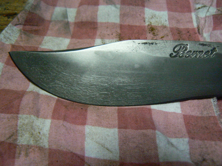

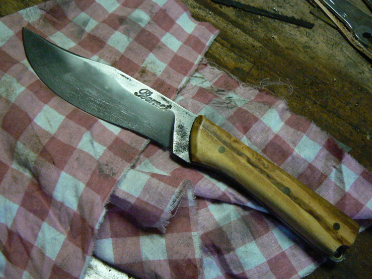

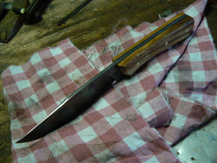

Voici un couteau forgé comme le précédent dans un croc de motoculteur :
    trempe sélective au mastic et à l'huile.
    manche en olivier et intercalaire cuir.
Après une révélation poussée et un passage à la frotte, la ligne de trempe est presque devenue invisible, mais il est ressorti un très joli fibrage.
Il mesure 23 cm pour 11,5 cm de tranchant et 4 mm d'épaisseur.

J'aime beaucoup la ligne énergique de la lame qui va en s'élargissant à partir d'un ricasso étroit, avec ce départ d'émouture incliné qui ajoute encore du dynamisme, et ce long contre-tranchant.
Pour autant, l'épaisseur reste très raisonnable, cela doit faire un couteau léger et agréable à utiliser.
Le fibrage est intéressant sur cet acier de récupération qui a vécu et a sans doute déjà été forgée une première fois au moins.

C'est très intéressant comme forme de lame, on dirait un gros couteau pliant de chasse genre buck 110, mais en version fixe. C'est vraiment original.
J'aime bien aussi le fibrage, dommage que la ligne de trempe disparaisse au polissage, mais à l'usage on va la voir réapparaître.

Il est superbe ! Effectivement, le fibrage est très intéressant.
