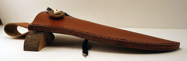

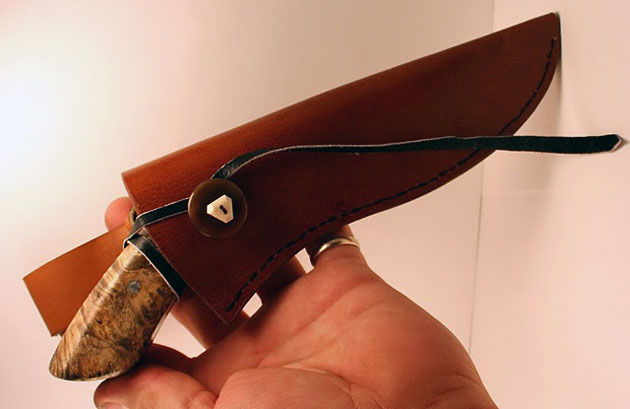

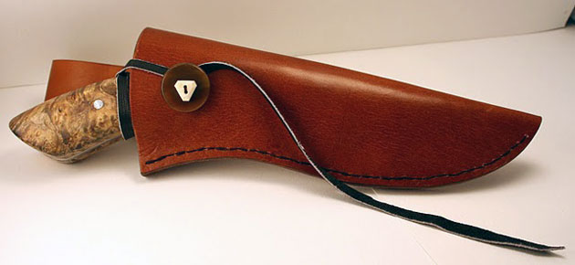

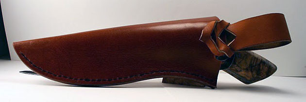

Messagede kof » Ven 8 Avr 2011 22:11
Bonsoir tout le monde,
Je n'ai pas encore réglé mon problème de polissage, mais par contre j'ai fait un étui.
Je ne suis pas du tout équipé pour le travail du cuir donc je fais avec les moyens du bord. Je vous demanderai d'être indulgent car c'est mon premier... Mais par contre j'attends toutes vos remarques afin de m'améliorer.
Pour information, il y a 3 cuirs différents et les boutons sont en corne de buffle et os de chameau.
Merci d'avance.
Christophe

Messagede BDelor » Ven 8 Avr 2011 22:36
Je ne suis pas spécialiste dans le travail du cuir, mais j'ai régulièrement entre les mains des étuis fabriqués par des professionnels, et je trouve que le tien n'est pas mal du tout. Ce qui pèche le plus souvent, c'est la régularité des coutures et la tenue du cuir. Dans un cas comme l'autre, cela me semble réussi. Si je devais trouver à y redire, peut-être la prochaine fois, utiliser un fil un peu plus épais qui donnera un aspect plus solide à la couture. La seule chose que je n'aime pas trop est la lanière noire, trop fine à mon goût.

Messagede kof » Dim 10 Avr 2011 11:41
Merci Bernard,
oui il faut que je m'équipe un minimum (fil, alêne, outillage).
Pour la lanière noire, avec le recul, ce qui me gène moi - je n'avais pas fait attention -, c'est cette couleur blanche sur le chant. Pourquoi y a-t-il une couche blanche entre deux noires : est-ce un faux cuir ?
Il faut que j'étudie les cuirs et leur diverses conceptions, parce que pour l'instant je manque de connaissances sur ce sujet.

Messagede BDelor » Dim 10 Avr 2011 16:54
Je n'ai aucune idée pour la couleur blanche, mais je pense que tu dois pouvoir la faire disparaître sans difficulté avec une teinture pour cuir (à condition en effet que ce soit bien du cuir !). Sinon, remplace-la directement par quelque chose de plus épais.
Pour ce que j'ai pu en voir, il ne faut pas hésiter à aller vers des cuirs épais. Cela donne plus de rigidité et donc plus de tenue à la forme d'ensemble de l'étui. Par contre, pour les coutures, cela demande un outillage adapté suffisamment costaud.
