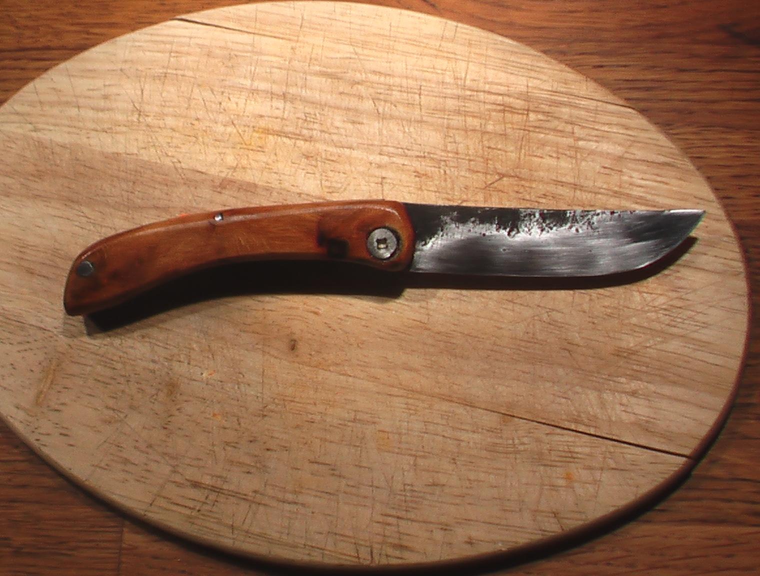

De retour avec un petit couteau pliant à friction (2 clous).
lame : white steel forgé, 3 normalisations forcées, trempe à l'eau, double revenu au four.
bois : trouvé près de chez moi, du hêtre je pense.
Intercalaire en cuir, friction réglable avec la vis (d'après l'idée de BDelor, en commentaire d'un de mes précédents couteaux).
Ce couteau fait suite à 2 ratages complets des traitements thermiques de 2 lames en white steel : fissure après la trempe à l'eau (je sais que la trempe à l'eau est risquée, mais pour le white steel, elle se justifie il me semble - plus que pour le blue steel, par exemple, que j'ai déjà travaillé et trempé à l'huile). Du coup j'ai cassé la lame pour observer le grain, et là, horrifié, je me suis aperçu qu'il était très grossier. J'ai compris que la lame remontait beaucoup trop en température au moment du recuit (je remettais la lame dans la forge, sans air cette fois) et que ça annulait tout l'effet des normalisations précédentes. Du coup j'ai réajusté pour celui-ci. J'ai laissé le coté axe de la lame exprès un peu plus long, je l'ai cassé après la trempe, et cette fois le grain était bien fin.

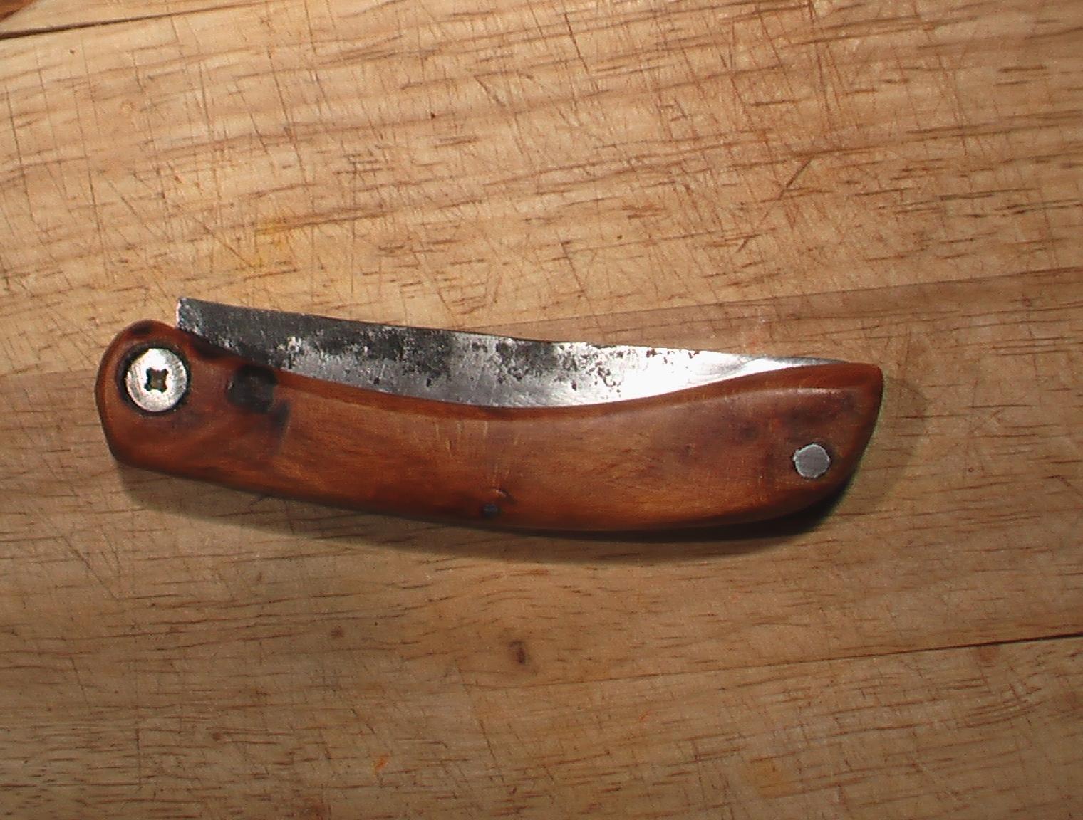

Petit échec quand même au niveau du perçage pour la vis, je referai peut-être cette plaquette quand j'aurai un moment.

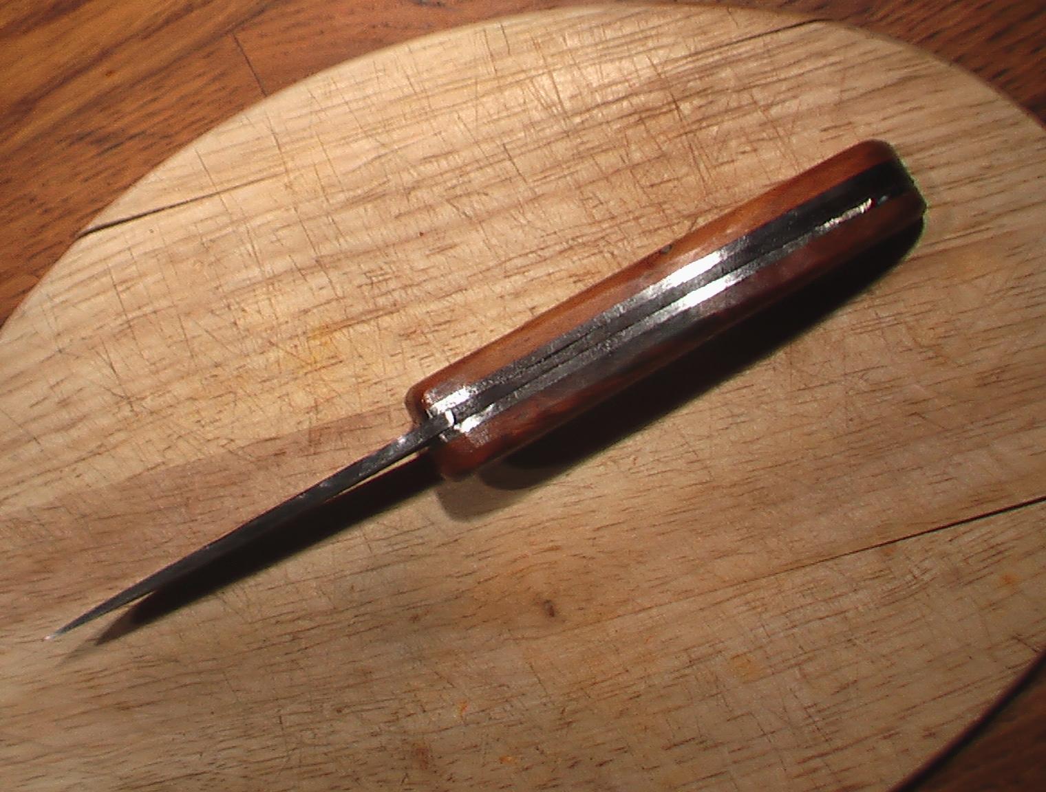

Voici 3 petites photos après l'huilage (ce qui explique l'apparence de la lame, dont le polissage est mieux réussi qu'il n'y paraît - j'ai trouvé du papier de carrossier -).
hurz

Les principes de base y sont. Il ne te reste plus qu'à t'appliquer sur la réalisation et les détails :
  • une défonce plus régulière pour le logement de la tête de vis
  • un rivet central positionné moins près du bord
  • matage plus régulier du rivet arrière (laisser moins de matière avant de mater)
  • polissage plus poussé de la lame
Tu peux aussi réfléchir à la géométrie lame / manche pour avoir un talon de lame moins proéminent. C'est difficile dans le cas d'un ressort, mais faisable avec un friction.
Pour les traitements thermiques, ne change pas de méthode : c'est en faisant des contrôles et en analysant les erreurs qu'on améliore ses processus...

Merci des commentaires !
Juste une petite question : pourquoi mettre le rivet central moins près du bord ?
Là, je n'ai pas l'impression d'avoir tellement le choix puisque la lame s'appuie sur le 2ème clou en position ouverte ET en position fermée.
hurz
Messages: 67
Re: Couteau pliant deux clous en white steel
Messagede BDelor » Mar 25 Jan 2011 20:12
Quand le rivet est trop près du bord, tu risques de voir le bois se fendre, voire d'aller un peu trop loin au moment du polissage.
Pour la question du talon de lame, en l'état tu ne peux effectivement pas changer grand chose. Par contre, prends le temps de faire un gabarit en carton, et fais différents essais en jouant sur la position de l'axe sur la lame et sur le manche, ainsi que sur la position du clou de butée.
La marge de manœuvre est importante au moment de la conception. Ensuite une fois les pièces positionnées entre elles, les jeux sont faits sauf ajustements minimes.
