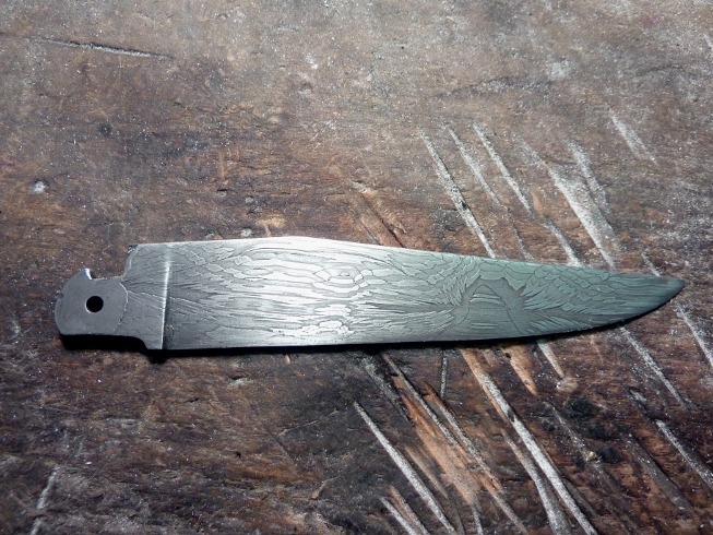

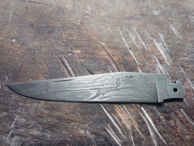

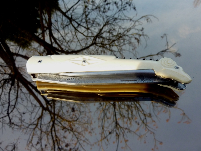

Voici quelques photos pour la révélation de la lame :

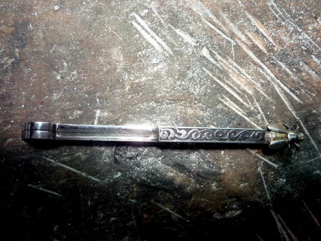

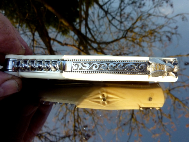

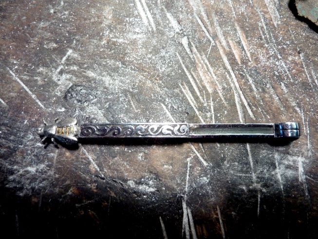

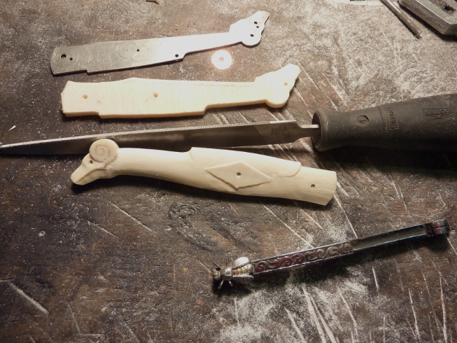

Voici le ressort avec l'abeille (vous n'en verrez pas souvent des abeilles comme ça) :

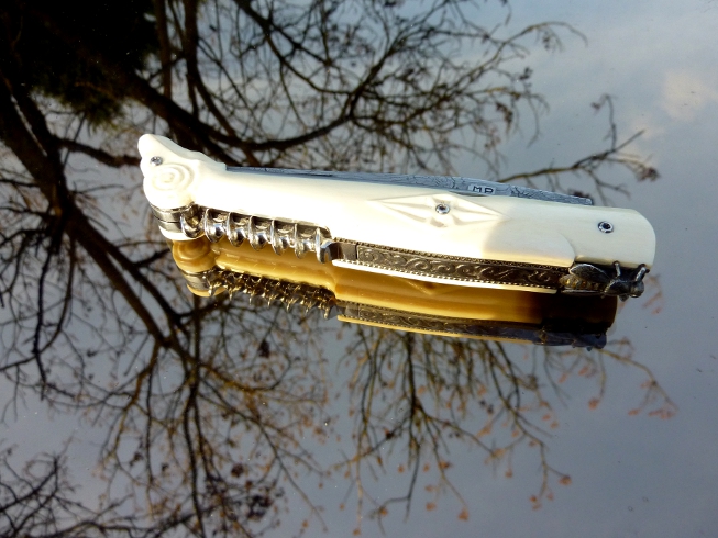

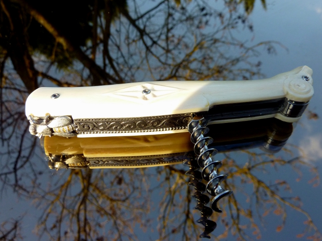

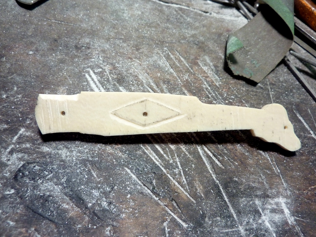

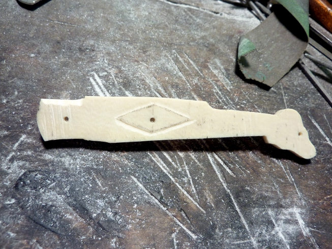

J'ai trouvé un peu d'ivoire de mammouth pour faire les platines, je pense que ça vaut le coup pour un couteau comme ça. J'ai commencé à les sculpter :
Ça avance :

C'est un beau travail, mais peux-tu me dire comment tu as refendu le ressort, s'il te plait ?

Il a été refendu avec la meuleuse et un disque de 0,8mm.

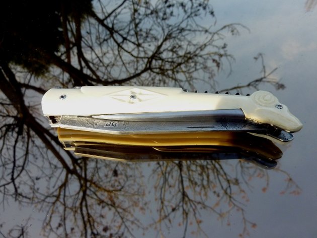

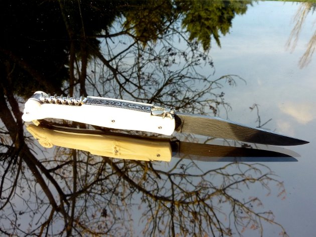

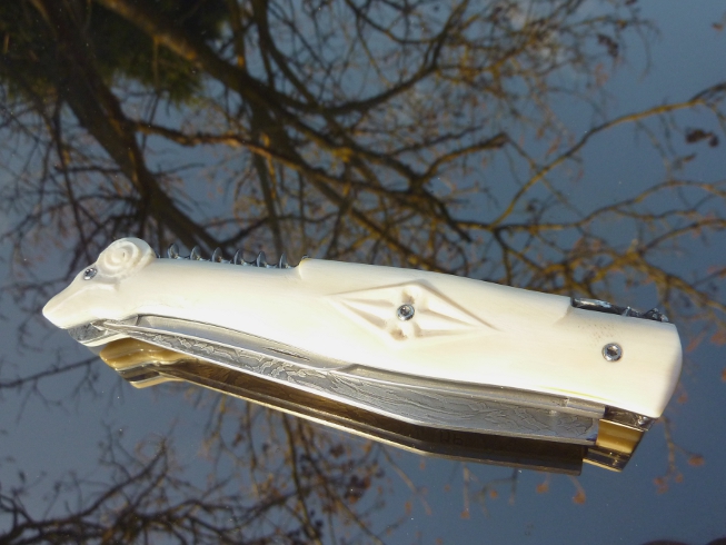

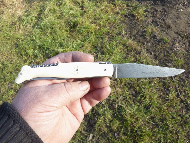

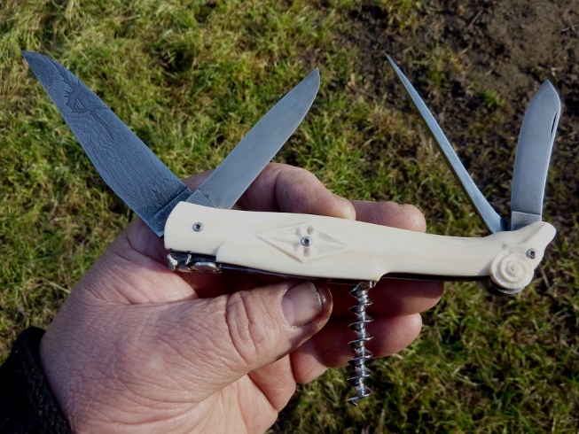

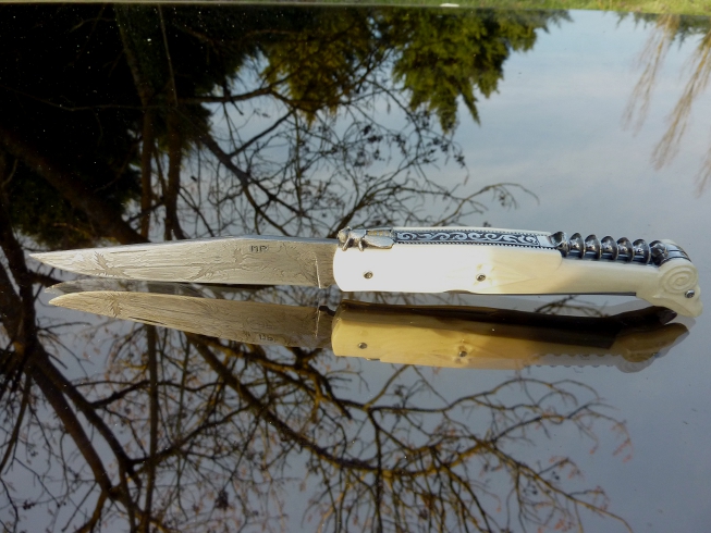

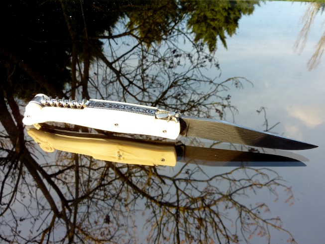

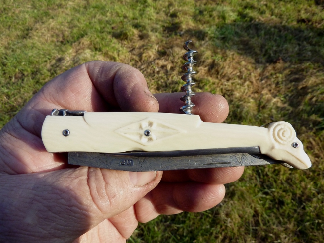

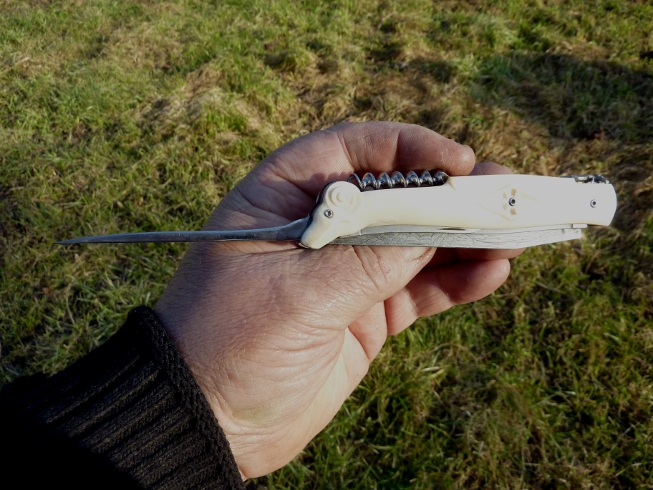

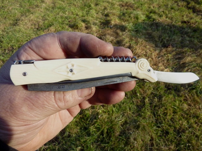

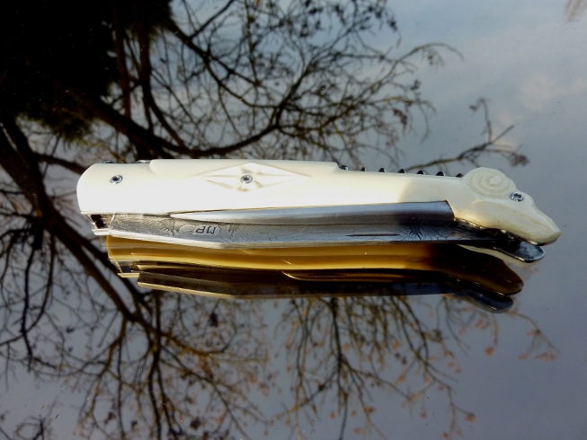

Il est terminé !

Petite question : la petite lame (coté arrière) n'est pas soumise à l'effet d'un ressort, si ?

Le ressort principal a été refendu en deux parties. La petite lame fonctionne avec un des deux cotés du ressort qui a été refendu à l’arrière, et le poinçon avec l'autre partie à côté.

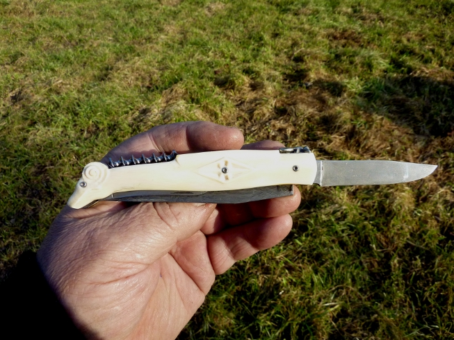

Re: Création d'un couteau Laguiole multi-pièces par Michel Prévost
Messagede hurz » Mar 6 Mar 2012 15:43

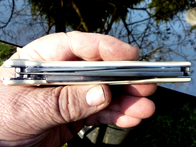

Merci de la réponse. Je n'avais pas compris que le ressort était aussi refendu à l'arrière. C'est la photo intitulée "La petite et la grande lame sont en place en position fermée" qui m'a troublé, parce qu'il semble que l'axe de la petite lame est vraiment très près du clou dans le ressort. Tout ceci doit demander une précision diabolique pour fonctionner.
