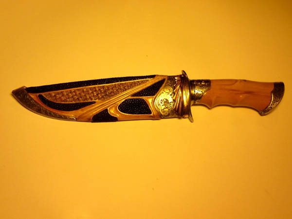

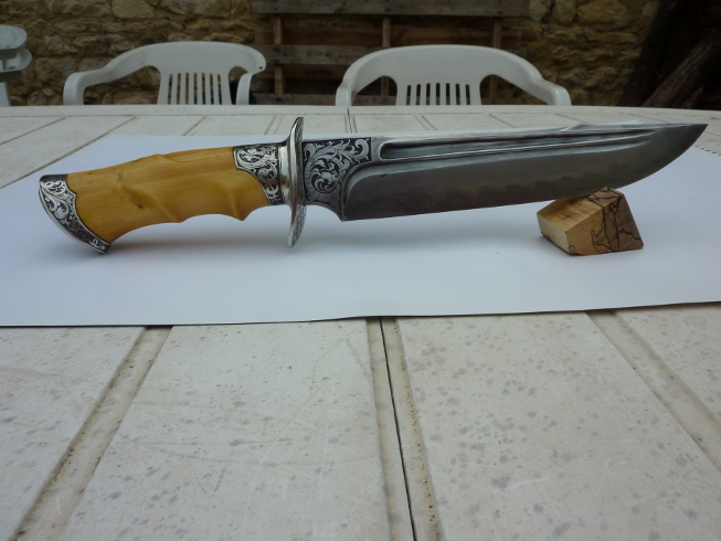

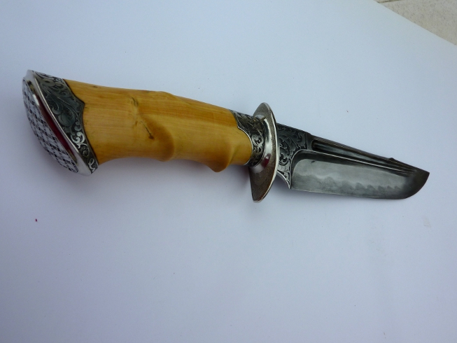

Je poste mon premier message suite à ma précédente présentation, je vois qu'il y a pas mal de personnes que je connais déjà sur d'autres forums donc je salue tout le monde, connu et méconnu.

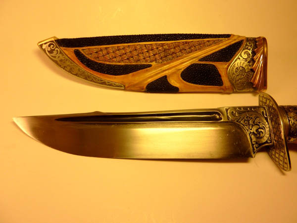

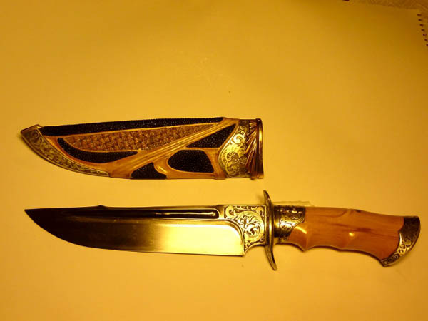

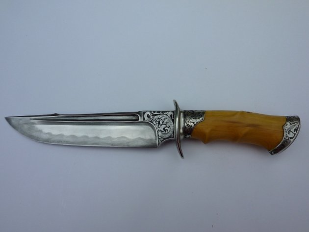

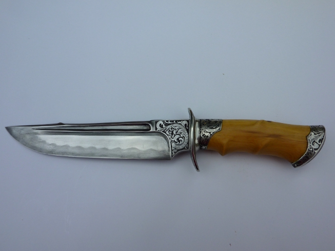

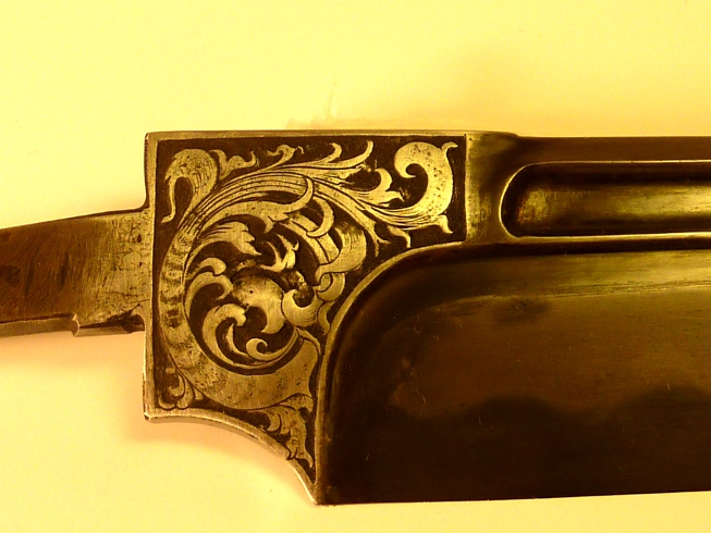

Voici quelques photos d'une de mes réalisations réalisée entièrement du dessin à la gravure finale.

Messagede cardoso5fr » Mer 3 Aoû 2011 20:20
Je ne le connaissais pas celui là, il est impressionnant. As-tu fait la ciselure, ou est-ce que c'est de la gravure à l'eau forte ?
Re: Travail de coutellerie et de gravure sur couteau de Michel Prévost
Messagede knives 89 » Mer 3 Aoû 2011 21:04
C'est une gravure au burin.

Messagede lamoksha » Jeu 4 Aoû 2011 13:40
C'est une oeuvre absolument remarquable : la maîtrise des soudures, des ajustages, le travail du dessin, puis de la gravure en font une pièce d'exception.
Le choix du buis, à mon sens, là où beaucoup auraient sans doute mis une loupe, renforce la visiblité, le contraste, bref met totalement en valeur la somme considérable de travail qu'a dû nécessiter ce magnifique couteau.

Messagede knives 89 » Jeu 4 Aoû 2011 21:50
Je suis en train de lui faire un étui, en tout je vais avoir passé tout près de 200heures au total.
J'avais bien prévu de mettre une loupe mais quand je l'ai débitée, elle avait un gros défaut à l'intérieur, c'est pourquoi je me suis rabattu sur du buis : c'est un très bon bois que j'aime bien aussi.

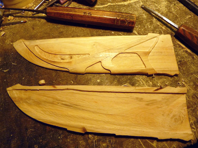

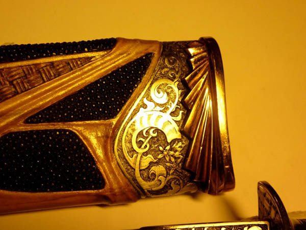

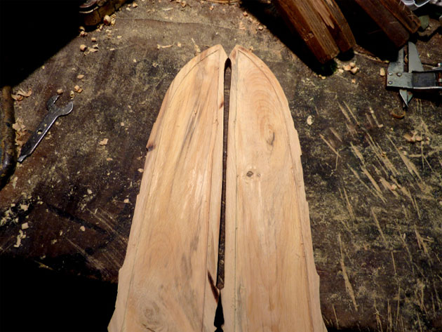

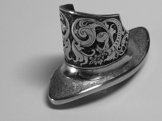

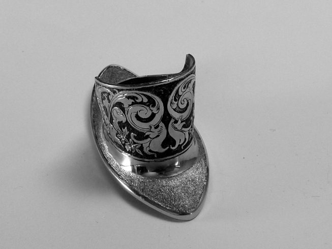

Suite à la demande, j'ai commencé un étui dans le même style que le couteau.
J'en profite pour vous montrer quelques étapes de la fabrication :

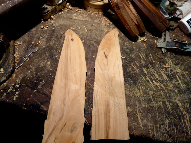

Pour le bois, c'est du buis comme la poignée :

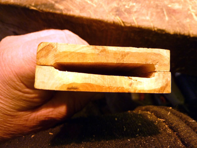

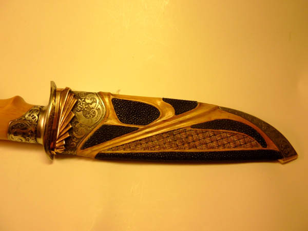

J'ai creusé des emplacements pour insérer de la peau de galuchat :

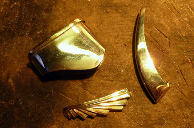

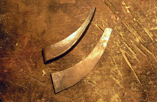

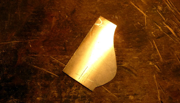

Les parties en métal sont faites dans de la tôle de maillechort et bronze :

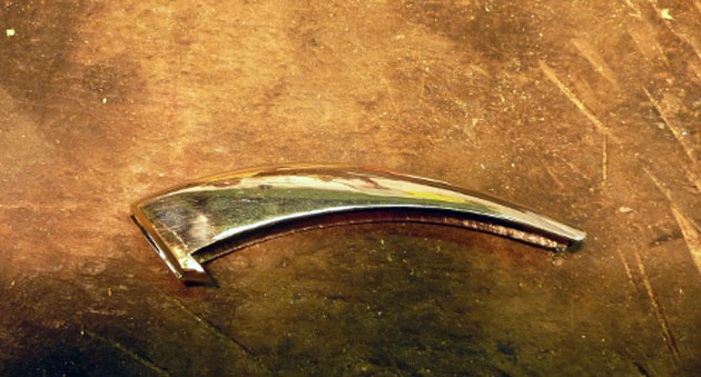

Cette pièce est de loin la plus difficile à fabriquer car elle est légèrement en forme d'hélice et l'ajustage sur le bois que j'avais préparé avant est assez complexe à réaliser :
Voici la pièce terminée :

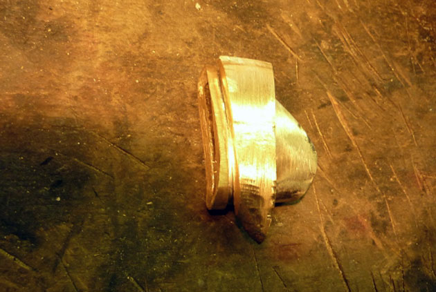

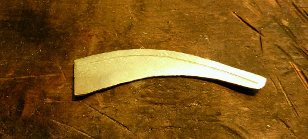

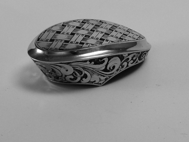

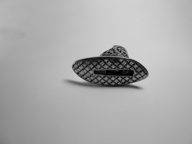

Préparation d'un enjoliveur dans un morceau de bronze.
A suivre : une gravure dans le même style que le couteau dans quelques jours....

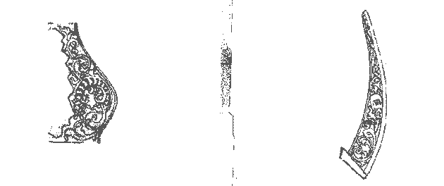

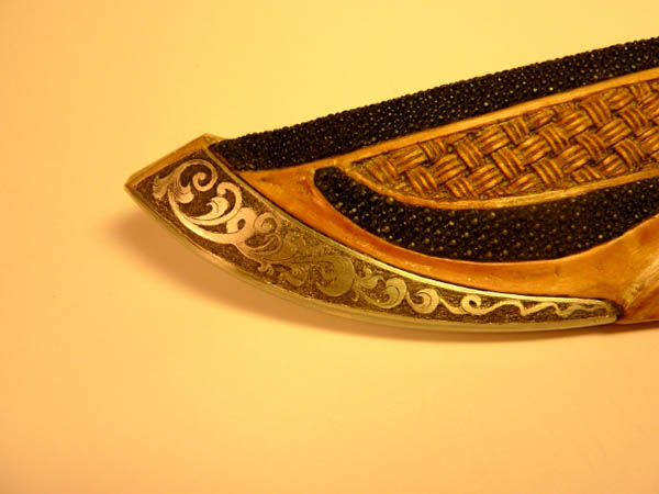

Voici le dessin pour remplir les emplacements par une gravure au burin :

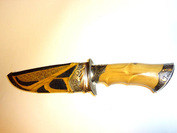

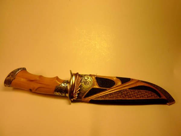

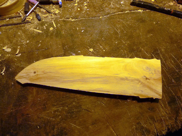

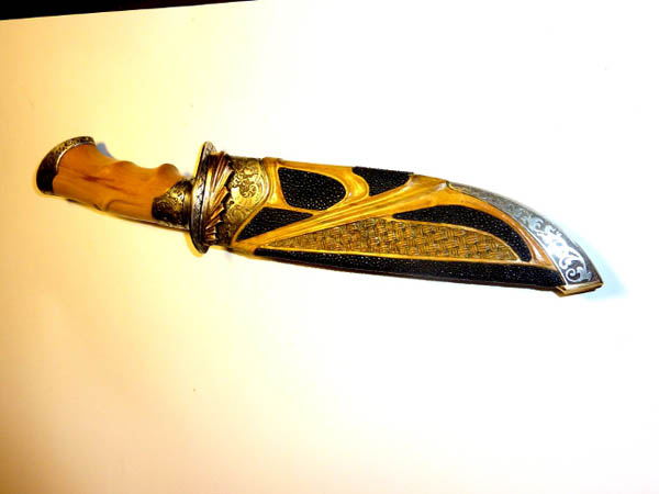

C'est quand même terminé, et pas sans mal. J'ai rencontré de gros problèmes avec le bois qui était pourtant bien sec. Après la sculpture, il n'a pas arrêté de se tortiller dans tous les sens. Comme je ne voulais pas qu'il soit trop épais, je l'avais ajusté au plus juste, et après le collage il a bougé et je ne pouvais plus rentrer le couteau dedans et comme j'ai forcé, ça s'est décollé. Quatre fois j'ai recommencé le collage, super glue, araldite prise rapide puis araldite prise lente, ouf j'ai fini par réussir, pas aussi simple que je pensais, mais bon à vous de juger.
knives 89
Messages: 88

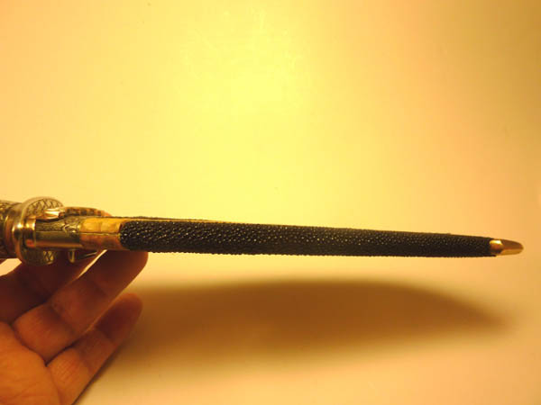

Messagede tonyproof » Mer 9 Nov 2011 13:37
Superbe travail, vraiment impressionnant. Quelle est la matière ou le revêtement noir sur l’étui ?
tonyproof
Messages: 37
Messagede knives 89 » Mer 9 Nov 2011 17:48
C'est de la peau de raie (galuchat).
