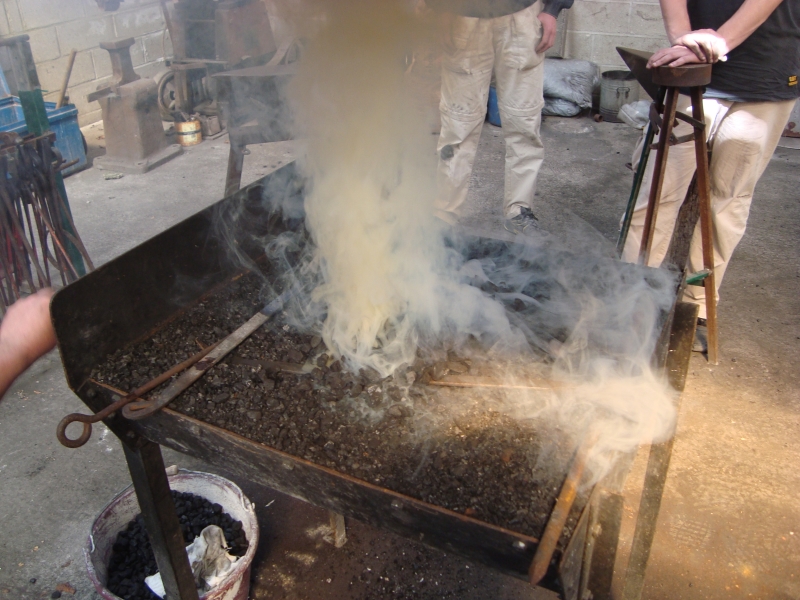

bonjour a tous.
De plus en plus on parle d'écologie, mais dans les métiers de la forge, on rejette beaucoup de résidus dus au fumées de charbon minéral.
J'ai vu des systèmes de filtres réalisés grâce a une circulation des fumées dans des bacs d'eau et de chaux qui retiendraient certaines particules et notamment celles de souffre.
Avez vous déjà testé ce genre d'installations ? Et si c'est le cas, pourriez vous me fournir quelques indications sur les dimensions nécessaires aux bacs, et surtout quelles sont les possibilités de retraitement de ces eaux polluées ?
