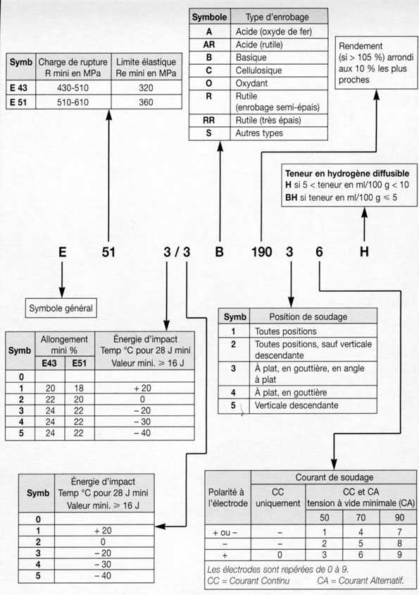

Pour reconnaître la nature de l'enrobage, regardez l'étiquette sur le paquet. On ne le voit pas sur les photos postées ici, mais il y a un encart avec 2 ou plus désignations normalisées :
- EN ISO XXXX (normes européennes et internationales),
- AWS XXXXX (normes américaines en soudage).
Regardez la dénomination en norme EN ISO, elle commence toujours par E suivi par quelques chiffres sur les caractéristiques mécaniques, puis une lettre ou deux en majuscule, c'est elle qui caractérise le type d'enrobage :
- R : rutile
- RR : rutile enrobage épais (meilleurs aspect que la rutile, soudage en position plus difficile)
- RC : rutilo-cellulosique (moins bon aspect, soudage en position facilité)
- A : acide (complètement disparu de la circulation)
- O : oxydant (pareil)
- C : cellulosique (soudage des pipelines exclusivement)
- B : basique

Ci-joint l'extrait de l'ancienne norme française qui a été reprise pour les normes EN et ISO.
En espérant vous avoir été utile.
