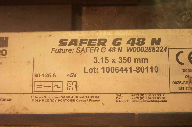

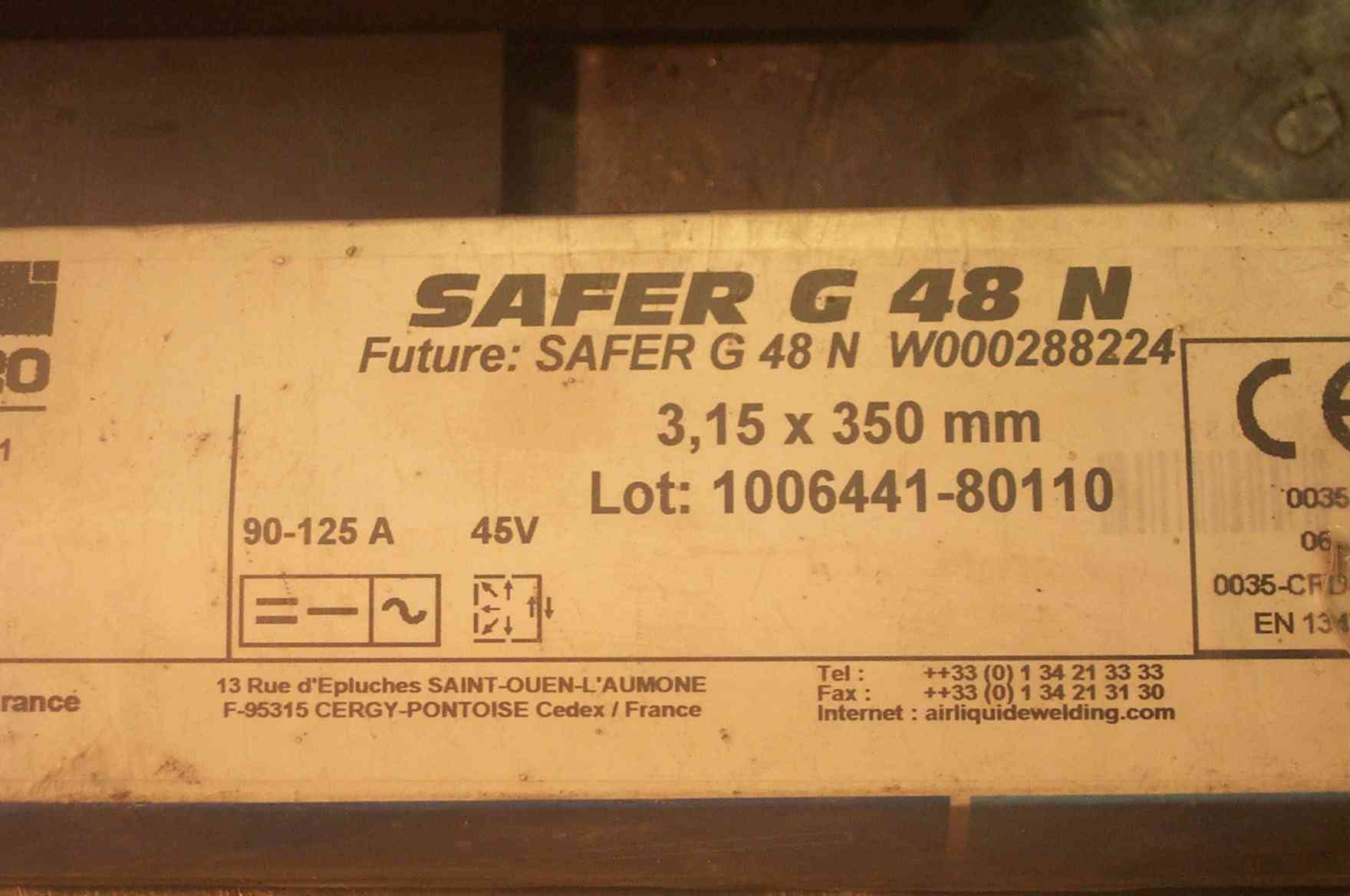

Tout d'abord une chose que ne savent pas les néophytes, c'est que suivant le poste, la baguette ne se branche pas toujours au même endroit !
  • Si il s'agit d'un poste qui délivre du courant alternatif à la sortie, la baguette se branche sur la pince et c'est tout.
  • Si il s'agit d'un poste onduleur, il délivre du courant polarisé et la pince de "masse" et celle pour la baguette peuvent se déconnecter du poste et passer du + au - et inversement. Car dans ce cas la baguette se branche le plus souvent sur le - ( oui , le -).
Pour être certain on regarde sur la boite :
En bas à gauche :
90/125 A, c'est la plage d'ampérage que la baguette accepte ;
45V, c'est la tension à vide minimum pour l'amorçage de la baguette.
Dans le petit carré en bas à gauche :
  • si le courant est = (continu), la baguette se branche au - ;
  • si le courant est alternatif ~, elle se branche n'importe où.
Dans le petit carré à côté, les pictogrammes indiquent pour quelles positions de soudage cette baguette est faite : en montant et en descendant, au plafond, à plat, en angle en bas, en angle en haut et en corniche (la flèche horizontale à gauche).
C'est une baguette rutile qui est le type de baguette que vous utiliserez 98% du temps.

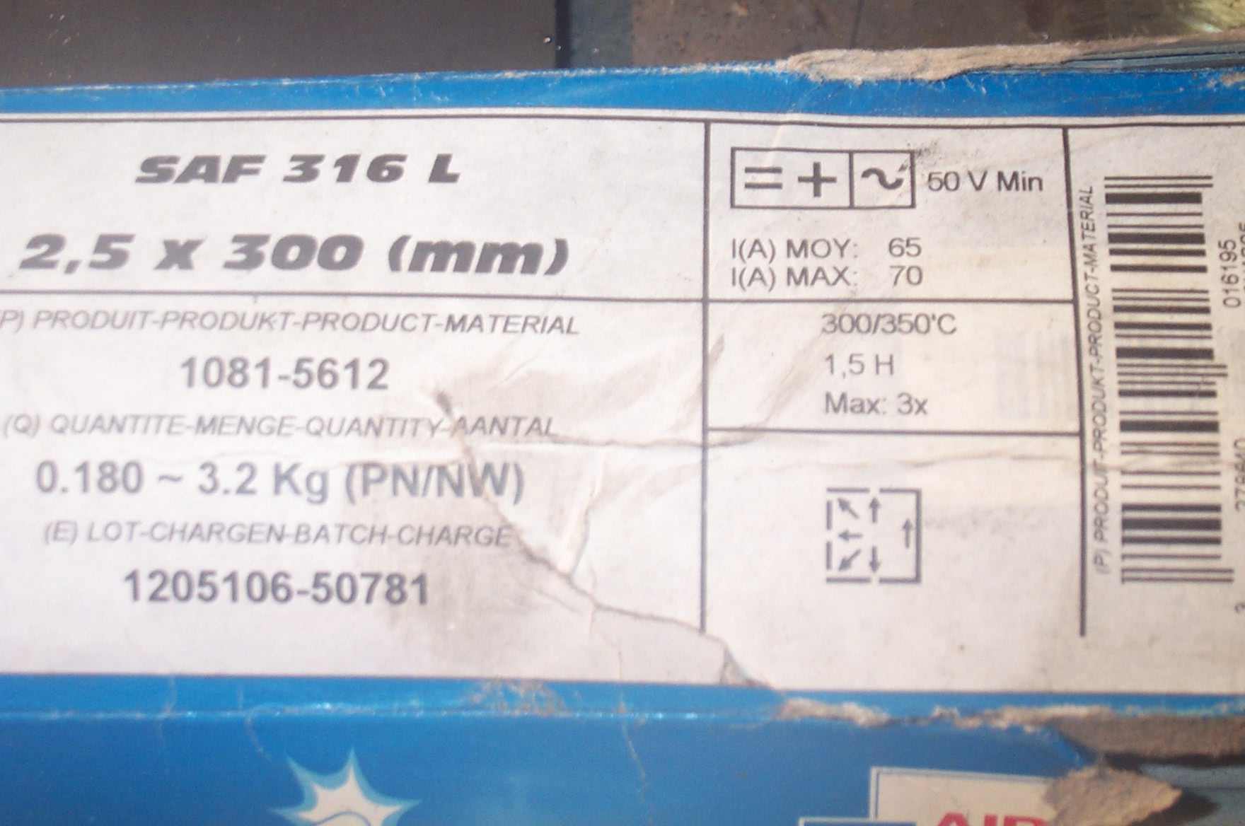

Voyons un autre type de baguette : C'est une baguette inox.
Courant continu donc baguette au plus 50 V mini et 65/70A, les positions de soudage sont les mêmes.
