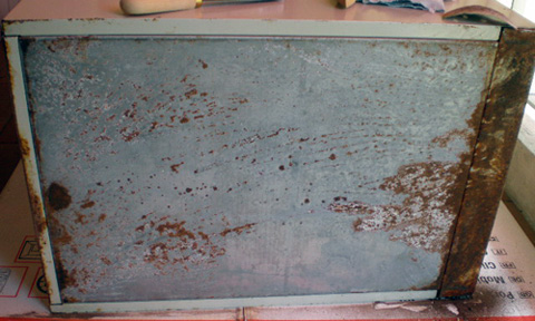

Du coup, je poste mes photos, car je me suis mise à décaper le meuble à tiroirs sur mon petit balcon.
Meuble brut.
Meuble brut.

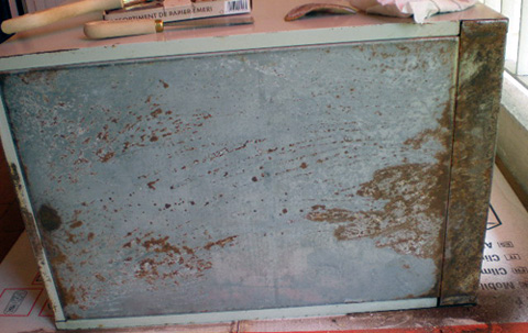

Meuble après ponçage.

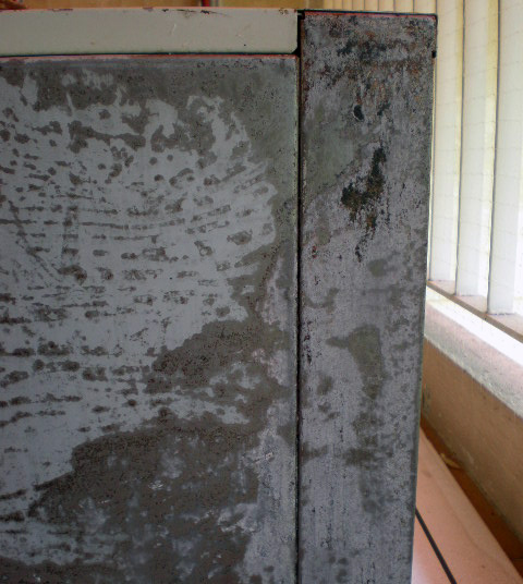

Résultat après un première couche d'acide phosphorique très peu dilué.

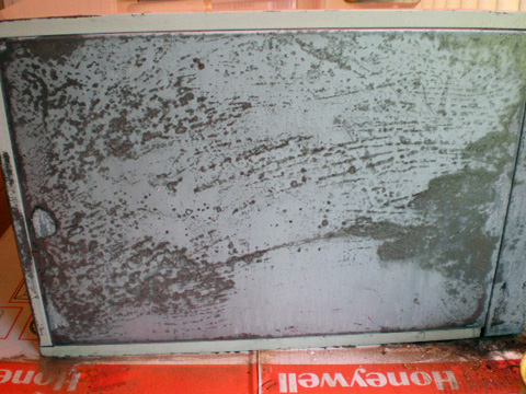

Meuble après la seconde couche.
Le résultat n'est pas mal du tout, et bonne surprise : je n'ai eu à ôter que de la peinture. Apparemment, ce n'est pas trop remonté dans le meuble (pas d'écailles, ni de trous).
Le dessous ressemble à du galvanisé à vrai dire. Il n'était pas peint et je ne crois pas que je le repeindrai, sans quoi j'aurai des traces au sol. Je pense opter pour de la peinture antirouille incolore.
Est-ce que le rustol owatrol conviendrait en ce cas pour stopper et protéger ?
Et si je laisse comme ça chez moi, est ce que la rouille peut revenir malgré l'acide phosphorique ?

Messagede roseleur » Dim 23 Aoû 2009 17:39
Tu veux savoir si le dessous peut être protégé au rustol. Je ne pense pas que ce soit du galvanisé, tu peux passer un coup de rustol ou de peinture antirouille et, si tu mets des patins en feutre comme tu le dis, il n'y aura pas de problème de contact avec le sol.
Tu peux même mettre un morceau de moquette de la dimension du meuble et dans ce cas, il est inutile de mettre quoi que ce soit d'autre.
Attention si tu peints le dessous de bien faire sécher avant de poser sur une moquette, sinon ça va coller.
Pour ce qui est des taches de rouille en facade que tu as réussi à éliminer, l'acide phosphorique laisse une protection mais pas forcément idéale : il vaut mieux mettre un peu de vernis ou peinture ou rustol par dessus.
