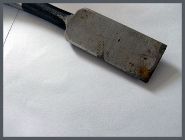

je reprends un ciseau à bois japonais (oire nomi) de 24 mm de largeur. Il n’était pas beaucoup abîmé, mais inutilisable quand même. C'est une construction traditionnelle, deux couches : un corps en fer et une mise rapportée pour le tranchant en blue paper steel pour celui-ci.
Voici l’état du ciseau au départ :

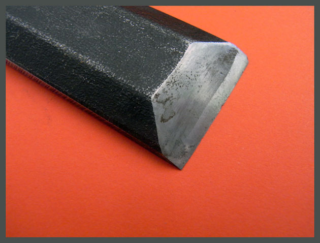

Le tranchant est rond et émoussé , un angle est cassé ( il manque presque 1mm ) , la "rouille" arrive et prend se place ....
Le dos (ura) n'est pas très régulier non plus :
Il manque la 1ère partie de la rénovation en photo, mais j'ai remis le tranchant a 90° / a l'axe ; pour ça, j'ai utilisé une plaque dimanté avec un grain de 180 environ.

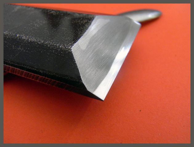

Le dos (Ura) est ensuite redressé a plat, avec de la poudre de carbure 50/180/400 sur une plaque de métal (Uraoshi).
Le biseau est ensuite passé à la pierre naturelle.
Tous le reste du travail sera fait à la pierre (7 ou 8 selon mon courage pour la finition).
Voici où j'en suis pour le moment : 1ère pierre : binsui.
A suivre : la mise à plat du biseau jusqu’à l’affûtage, polissage complet et remise en état du manche/férule.
