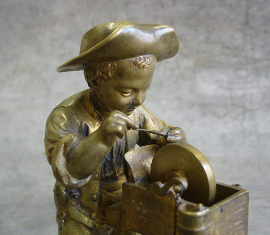

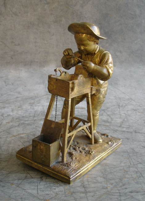

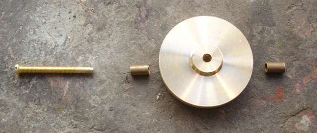

Ce n'est pas une grosse réparation mais le sujet de ce petit bronze de Charles Menne méritait un petit tour sur le forum : le rémouleur (sans sa roue), débarqué par la Poste, expédié par un client internaute.
Ce petit bronze est recouvert d'une dorure très largement effacée. Les surfaces de métal, mises à nu, se sont patinées d'un joli vert olive.

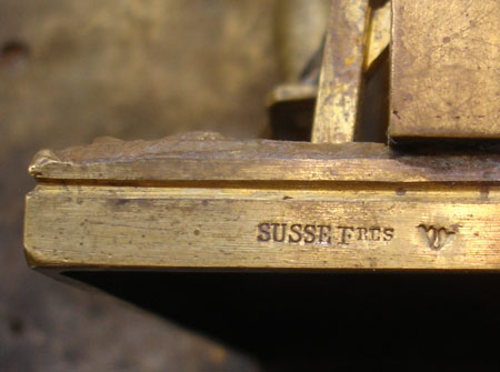

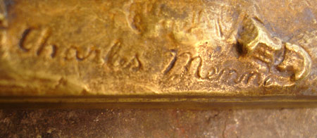

Il est marqué du cachet du fondeur et de la signature de l'artiste.

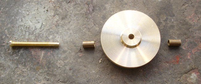

La grosse réparation a consisté à faire tourner un disque de bronze, couper deux petits bouts de tube laiton, une vis laiton et un filetage dans le trou de l'axe sur le bronze.
La tête de vis a été cachée par une goutte de brasure rectifiée à la lime.
Les éléments ont ensuite été patinés et assortis à la couleur de la patine existante avec du nitrate de fer à froid et de la cire.
