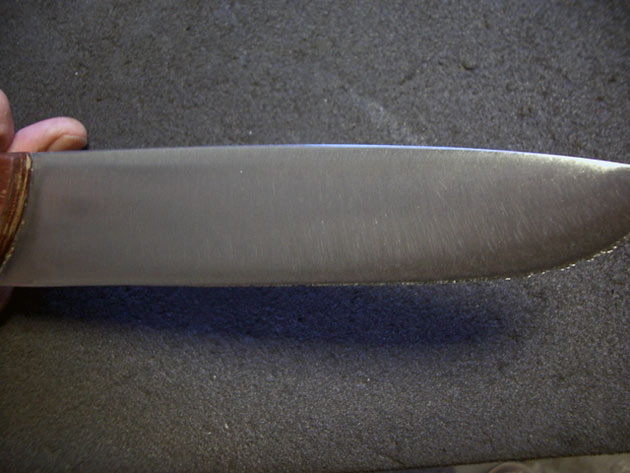

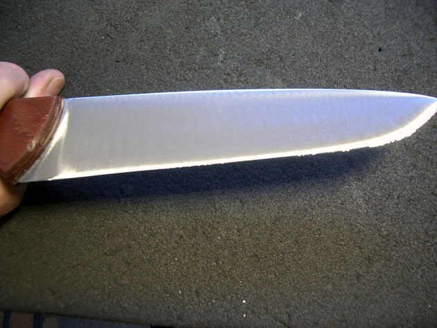

Ce matin j'ai sorti ma montre et mon appareil photo pour vous donner une idée de l'efficacité de ce genre de procédé :
- une lame inox de 180mm par 40mm, abimée par un client :
- Un polissage très ordinaire mais suffisant pour de l'affûtage, en 86 secondes :
- Un polissage plus fin, plutôt destiné à la fabrication, en 116 secondes :
Un travail rapide, facilement et correctement fait, pour un coût inexistant.
Je vous laisse juger par vous même de l'intérêt des polissoirs par rapport aux bandes abrasives.
