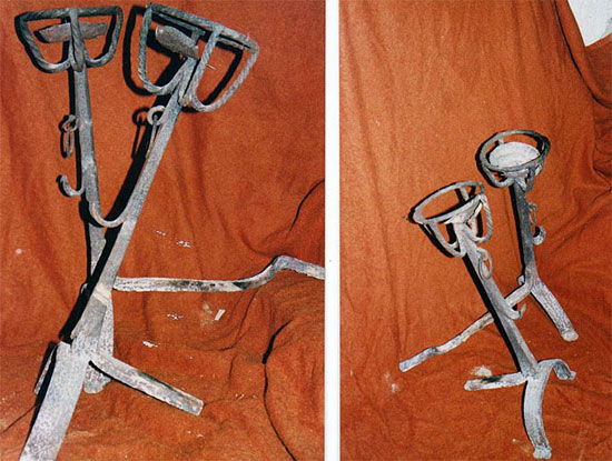

d'autres photos? :

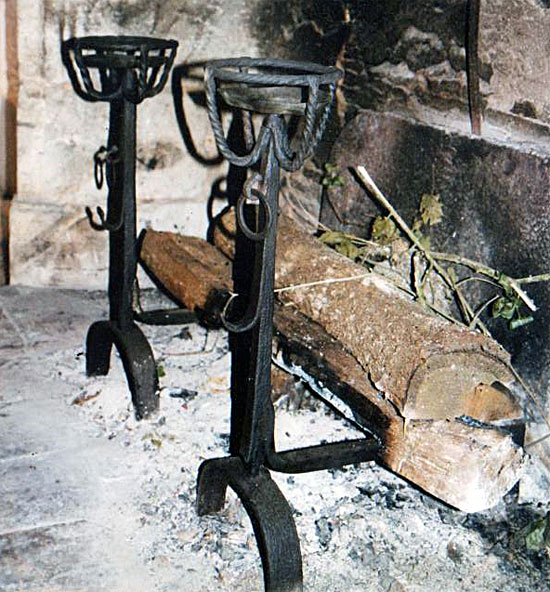

allez, je trouve que la magie opère sur cette restauration de chenets médiévaux, (visible dans la salle des garde du chateau de Ratilly )
Avant
Après
Forge a écrit:L'atelier se destine-t-il vers des ouvrages particuliers ?
L'atelier se destine a l'artisanat du métal en général, c'est sur que la création et la restauration serait bien entendu l'idéal, mais la serrurerie/métallerie est plus réaliste, donc tous les ouvrages usuels en métal : portail, rampe (débillardée ou non), garde corps, penture, grille de défense, etc...
Sinon sur cette photo, on peut voir en arrière plan des chenets (création) la "zone forge" de mon atelier :
Un porte-outils (avec mon tas creux maison), mes 2 enclumes, ma forge, et le rack à marteaux.
(ps: les chenets sont d'aplomb, par contre la ligne de fuite les fait pencher sur la photo, dsl... pour finir de vous convaincre, reportez vous au arêtes des billots)
