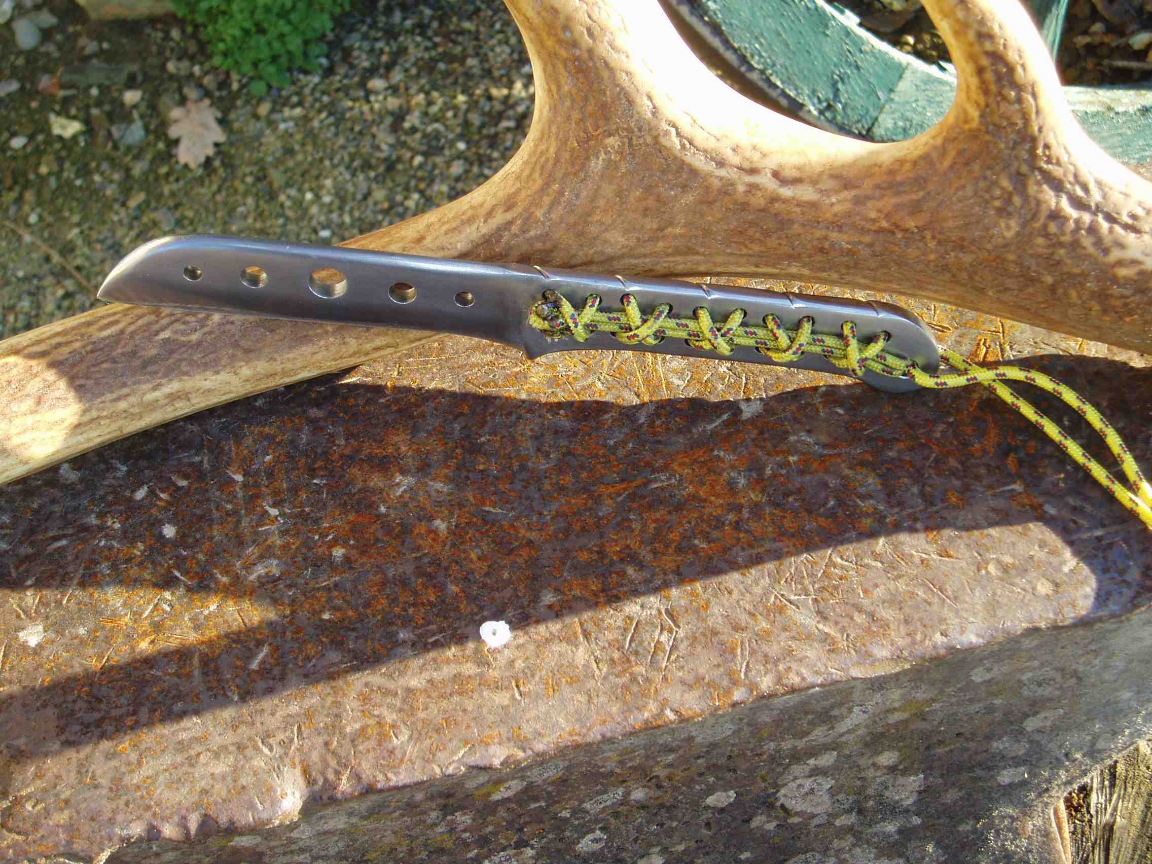

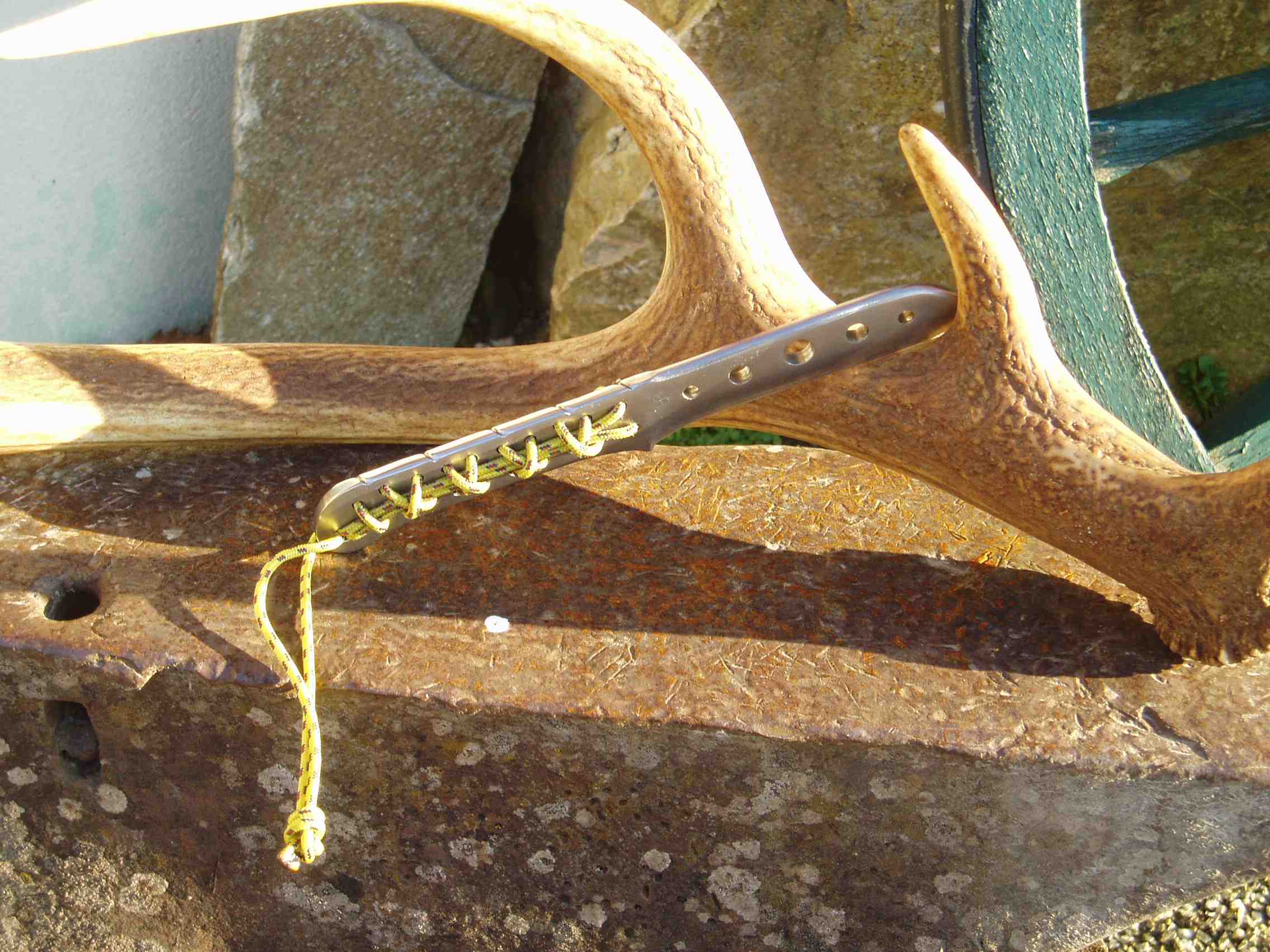

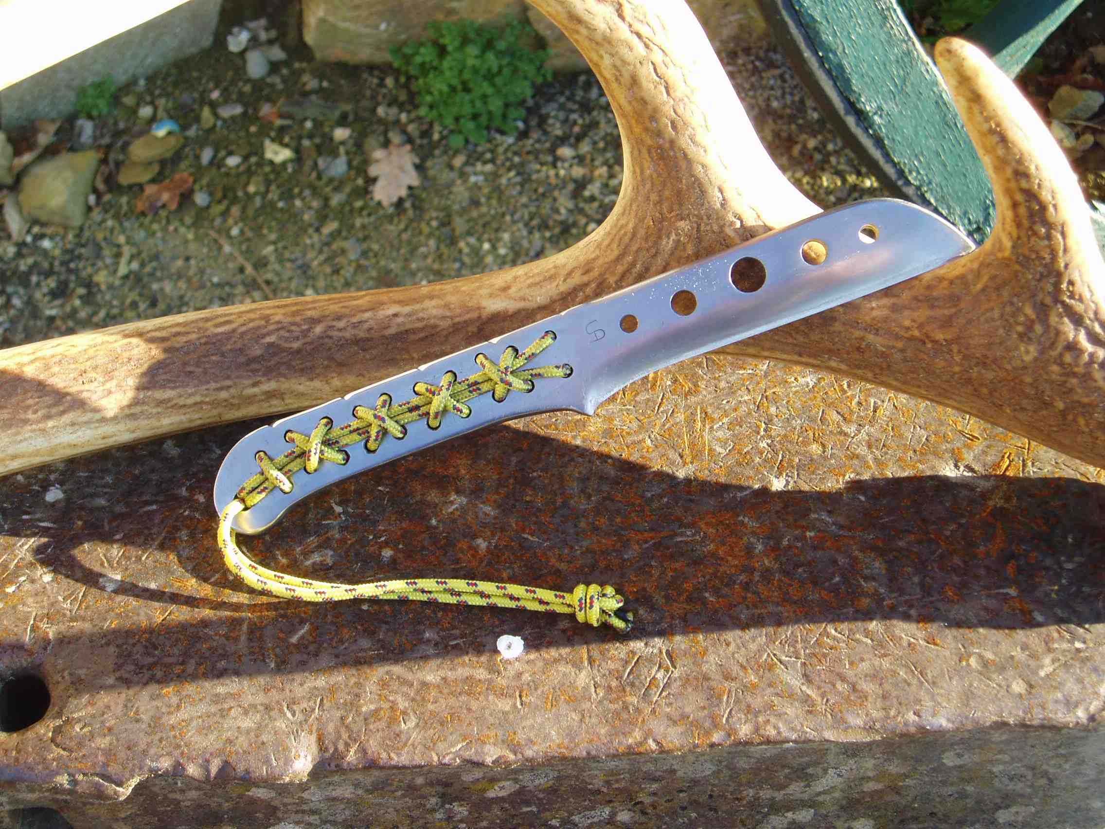

bonjour à vous !
j'ai réalisé ce prototype dans de l'acier étiré de magasin de bricolage. Je me suis inspiré de la forme du London. Au final, cela fait un couteau fixe d'une épaisseur maximale de 6mm.

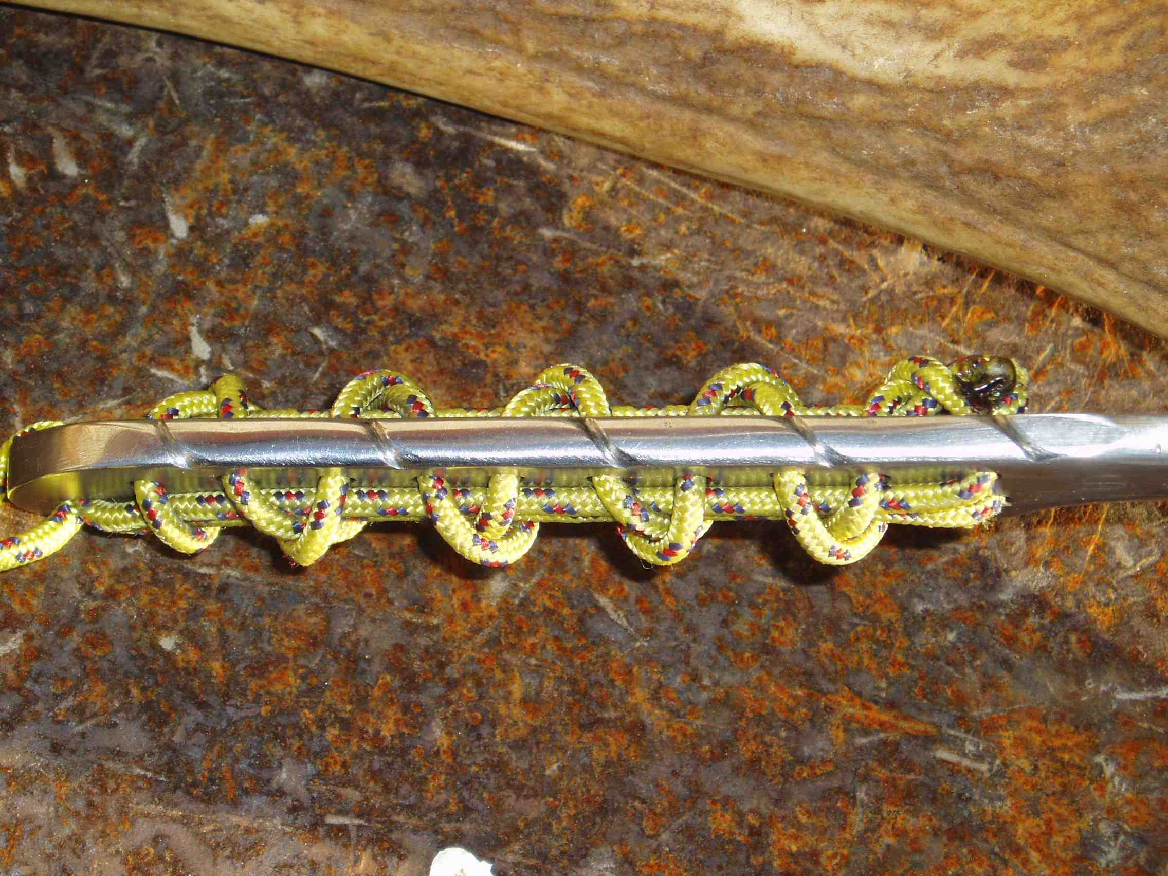

Pour le manche, je me suis essayé au tressage de corde : 90 cm de cordelette de diamètre 4mm.
A part les perçages, tout le reste a été réalisé à la lime et huile de coude.

Les trous dans la lame peuvent être source de fragilité, de soucis à la trempe et aussi de nid à saleté pour un usage alimentaire, et être particulièrement ennuyeux à nettoyer même en dehors d'un usage alimentaire.
Le tressage pourrait plutôt être fait avec de la paracord, l'âme en moins de façon à avoir quelque chose de plus plat. Sinon, je le trouve plutôt intéressant comme tressage.
Le couteau mériterait d'être moins épais, il n'est pas besoin de faire une hachette sur un petit couteau : plus il y aura d'épaisseur, plus il y aura de poids et d'angle sur l'émouture.
Le prochain mériterait un véritable acier et une émouture un peu plus marquée de façon à donner un peu plus de 'pêche' au design.

cardoso5fr a écrit:(...)plus il y aura d'épaisseur, plus il y aura de poids et d'angle sur l'émouture.
Et surtout, l'épaisseur amoindrit la qualité de coupe.
cardoso5fr a écrit:Le prochain mériterait un véritable acier
Oui, c'est vraiment dommage de faire un travail soigné, comme c'est le cas ici, sur un acier qui ne va pas tenir la coupe. Encore une fois, un acier de coutellerie "basique" sera bon marché et bien mieux adapté.

Comme je l'ai dit, ce n'est qu'un prototype (d'où l'usage d'un acier de bricolage). Je voulais pouvoir toucher un modèle que j'avais réalisé sur PC avec un modeleur volumique. Et je suis d'accord avec vous : trop d'épaisseur (4 mm suffisent). Pour les perçages, je comptais les faire après la trempe du tranchant... Je pense le refaire avec forgeage de la lame dans une lame de tondeuse récupérée ; puis les traitements thermiques et enfin les perçages.
