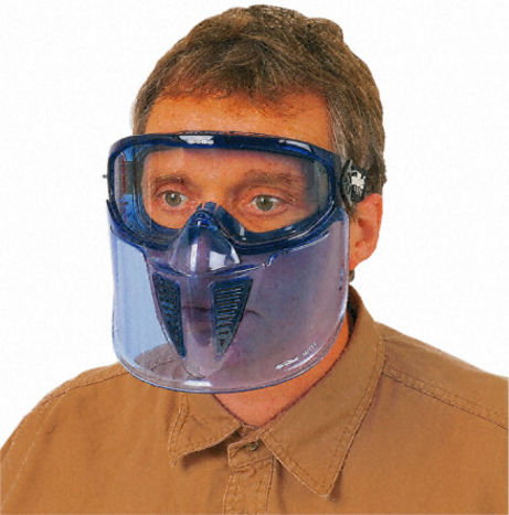

Masque / Lunettes :
Pour le masque, j'utilise un intégral de marque Bollé : lunettes de ski et protège-visage.
On est pas trés beau, mais on peut mettre un casque sans problème dessus et un demi masque 3M série 6000 avec les cartouches gaz et particules sans soucis.
Par contre on transpire vite, et la buée peut survenir de temps à autre.
