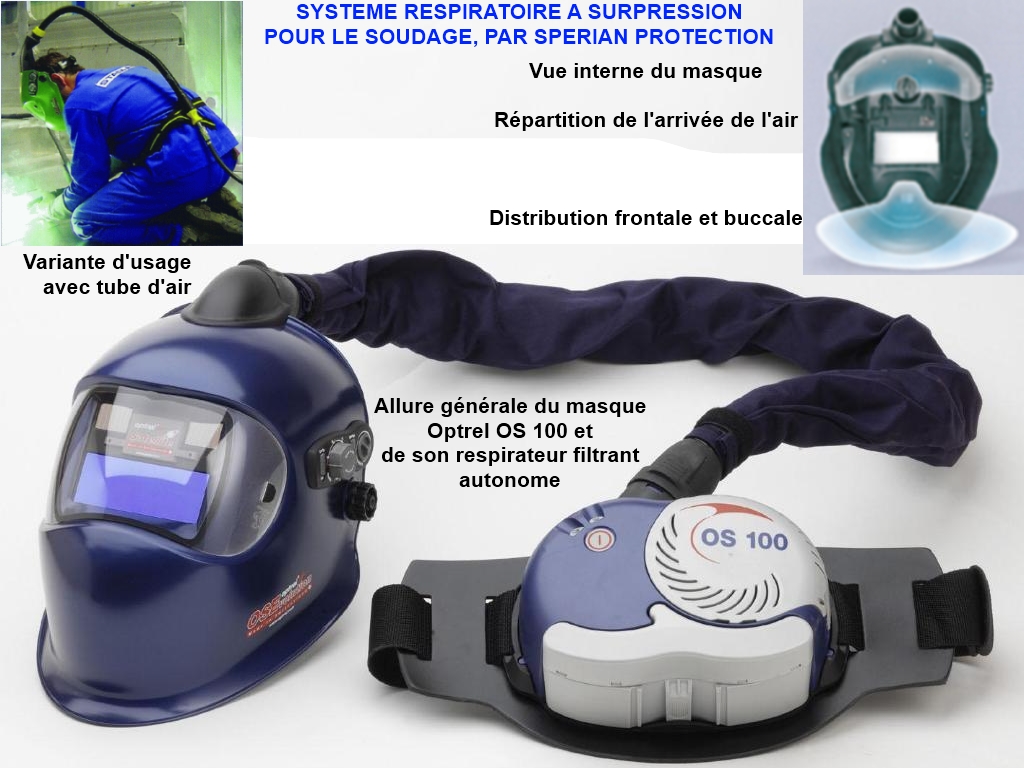

- Une autre chose, pour faire avancer le débat : Cela concerne les masques électrochromes à ventilation intégrée.
Le système est fait pour assurer une surpression dans le masque du soudeur, qui doit avoir une forme ergonomique tout en permettant à l'air non pollué de s'écouler au dehors, sans faire en sorte que le soudeur puisse respirer de l'air vicié.
Pour permettre cela, il existe des masques à ventilation autonomes, filtrant l'air sur place avec une batterie rechargeable.
L'autre alternative, beaucoup plus pratique, est de brancher la coiffe avec une arrivée d'air légèrement comprimé, refroidi pour les travaux d'été et réchauffé pour les périodes froides, asséché (pour éviter la formation du buée pour les porteurs de lunettes), déshuilé pour ne pas s'intoxiquer avec un brouillard d'huile minérale ou de synthèse...
150 litres par minutes sont quand même nécessaire. Une bouteille B52 RESPAL de 10.6 m3 est ainsi épuisée en 70 minutes !
On utilise soit des bouteilles d'air respirable comprimé à 200 bars, soit un compresseur performant (du genre à éléments Scroll).
Bien à vous, et à défaut d'attendre que vos employeurs vous donnent des protections adéquates, achetez-en vous mêmes. Pas toujours évident, mais la santé n'a pas de prix.
