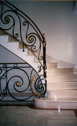

Une petite définition pour commencer, tirée du manuel du serrurier de François Husson : Feuillage, n.m. Feuille en tôle repoussée faisant partie de l'ornementation d'une grille, d'un balcon, d'une rampe, etc.
Il existe des spécialistes de l'ornementation appelés feuillagistes. On peut citer Peter Staffen ou encore Jean-Marc Lalleman.
    Jean-Marc Lalleman
    19 bis rue de la vierge
    50290 Brehal
Tu trouveras dans le N° 35 de la revue Fèvre un article consacré à son travail. Voici une petite illustration issue de sa carte de voeux :
Son site me parait assez éclairant sur la technique employée.
