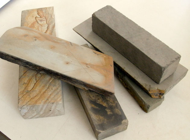

Messagede bryan » Ven 2 Sep 2011 20:08
Les micromesh, c'est une bonne solution pour celui qui fait peu de polissage, c'est relativement cher mais durable c'est vrai ; et l'usure est moins prévisible qu'avec un papier standard.
Moi je ne me passe plus de ça pour mes kiridashis et outils dans le genre :
Ce qui est un investissement relativement important par contre.
Et pour mes couteaux, je m’arrête à 800 ou 1000 selon, et le résultat est à mon goût.
