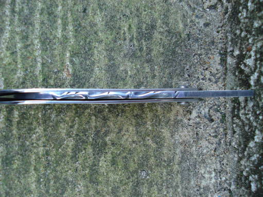

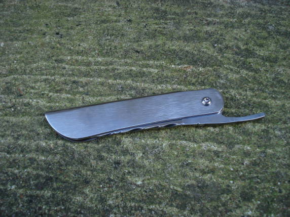

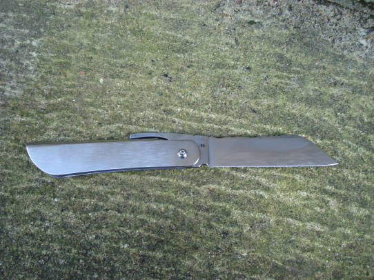

Messagede cardoso5fr » Mer 2 Fév 2011 15:25
Un petit peu de pliage d'inox pour un Cardo No Kami tout simple : c'est moins "sauvage" que les versions toxifiées mais plus dans l'esprit des originaux : 304L, XC75 trempe sélective revenu flash.
Il mesure : 12,2 cm de long, hauteur 2,2 cm, 7,6 cm de tranchant pour 18 cm de long., 6,5 mm d'épaisseur et 10mm au pivot.

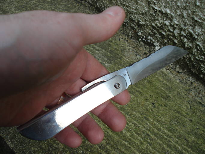

Messagede Giloud31 » Mar 15 Fév 2011 16:51
J'aime bien celui là, sobre avec un très joli guillochage (plus en rondeur que d'habitude).
Belle ligne de trempe, j'imagine qu'elle est réalisée par chauffe sélective, est-ce exact ?
Re: Couteau d'inspiration japonaise en aciers XC75 et Inox
Messagede cardoso5fr » Mar 15 Fév 2011 20:32
Oui, c'est une chauffe sélective en effet ; ces lignes bien régulières sont difficiles à réaliser avec un masque sinon.
