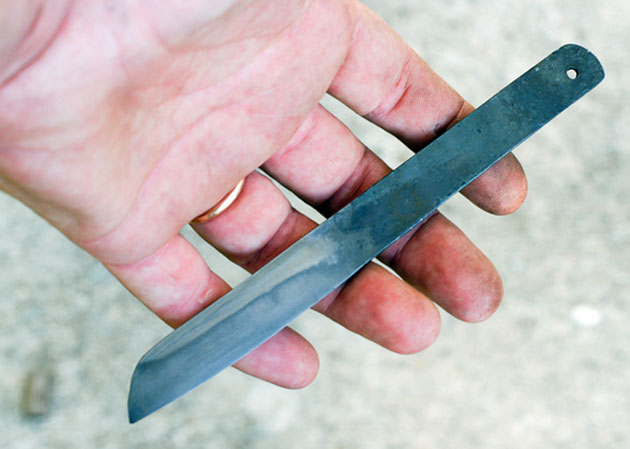

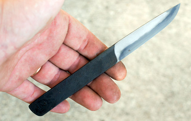

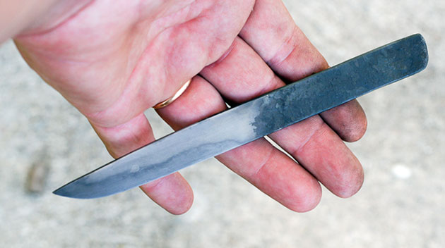

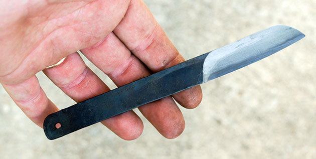

Bonsoir à tous,
Voici un duo de kogatana ni maï (2 couches) très intéressant à faire aussi bien concernant le travail de forge que les traitements thermiques. Il y a un grand couteau et un plus petit.
Sur le grand, la couche d'acier est trop épaisse à mon goût. Sur le plus court, j'ai forgé le tranchant plus proche des cotes finales et le résultat me plait beaucoup plus (je serrerai un peu plus, le prochain coup).
Pour forger ce genre de couteau vous avez besoin de 5 cm de C130, 5 cm de fer pur et une touche de borax. Au final, vous obtenez un couteau de 18 cm de long pour 3 mm d’épaisseur... donc très amusant à traiter correctement.
Il s'agit d'une émouture "chisel"...

J'adore celui au tranchant le plus long ; il est superbe. Si c'est celui-ci qui a trop d'acier, je ne trouve pas particulièrement.
Le plus petit est moins équilibré au niveau visuel.

Pour le grand, visuellement, le rapport fer/acier ne me dérange pas non plus mais techniquement, j'aime avoir moins d'acier.
Le plus petit est mon préféré : si j’étais pêcheur, je pense que c'est celui que je voudrais avoir sous la main, je ne sais pas pourquoi, mais c'est ce qu'il m'inspire...

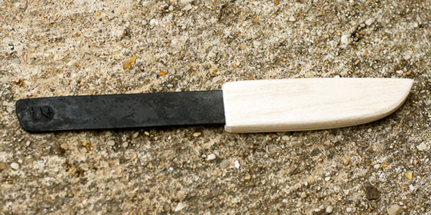

J'ai fait les fourreaux en bois, cela ne les rend pas très outdoor mais c'est pratique.

les lignes des deux sont très épurées ; j'aime beaucoup quand le manche et la lame ont la même longueur. L'idée de faire une fausse paire avec des pointes différentes est sympathique. Pour le coup, j'aurais plus vu un étui kydex par exemple, recouvert de cuir fin, pour aller avec l'épaisseur et surtout la largeur des lames. Bon, c'est toujours une question d'esthétique qui est sujette aux goûts de chacun !
Quand tu forges, soudes-tu directement tes 5 et 5 cm et tu étires après ?
Quand tu dis que tu as trop d'acier, à quoi le vois-tu ?
Peux-tu préciser l'épaisseur de départ du fer et de l''acier s'il te plaît ?
J'ai fait ma première soudure entre un vieux fer à cheval de 1cm d'épaisseur et un plat de XC75 de 5mm (je montrerai ça quand j'aurai finalisé quelque chose, avec émouture chisel). Est-ce un bon ratio ? Faut-il que l'épaisseur du fer soit faible pour atteindre facilement l'acier lors de l'émouture ?

je soude un morceau d'acier sur une barre de fer prenable à la pince, le fer fait 8mm d’épaisseur et l'acier 5 mm. Après ça va dépendre de la dureté de ce que tu utilises : si tu utilises un fer ou acier plus dur, ça ne va pas s'allonger pareil, le rapport à la fin ne sera pas le même.
Personnellement, je pense que pour ce genre d'assemblage, l’idéal est d'avoir le moins d'acier possible, enfin juste le minimum vital pour le tranchant. C'est ce que je cherche, et dans ce sens, je vais certainement faire des tests avec un acier à faible taux de carbone pour faire plus fin, plus long et aussi "raide".

Pour les étuis, le cuir ce serait bien mais nous ne sommes pas "copain-copain" ; le bois ça reste dans l'esprit, je crois.

Merci Bryan pour ces précisions. Mais il y a quelque chose que je ne comprends pas bien : si tu mets un acier peu carburé, n'y a-t-il pas risque qu'il ne le soit plus à la fin du forgeage ? Dans les autres posts, on parle de migration du carbone vers le fer en fonction de la température de chauffe. Ne risques-tu pas d'avoir un tranchant qui tient peu et demande souvent d'être affuté ?

Je parlais de remplacer le fer par de l'acier faiblement carburé, pas mon C130 !
Le carbone du plus au moins, donc du C130 au fer (ou acier doux), la migration sur les deux, là n'est que très peu visible, donc j'imagine qu'elle est limitée...
