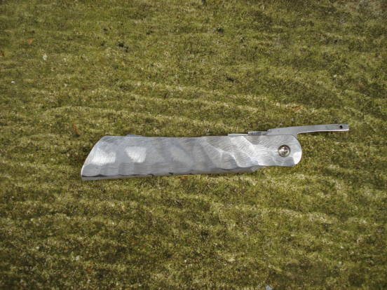

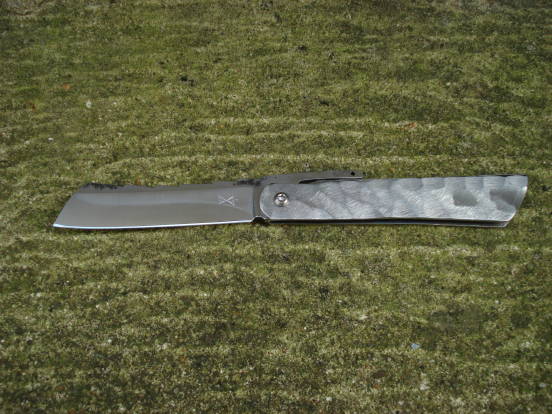

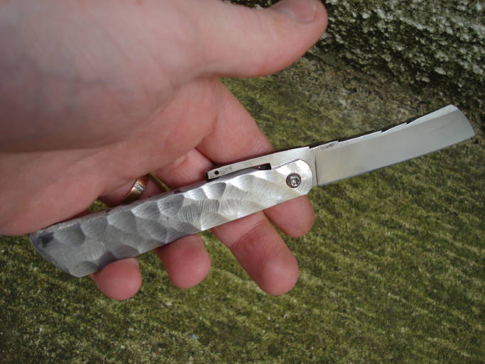

Voici un couteau à friction d'inspiration japonaise sur le modèle des higonokamis. Le petit trou dans la lentille est fait pour y passer un fine lanière de cuir :
  • 12,5 cm de long fermé.
  • 2 cm de haut.
  • 17,6 cm de long,
  • 7,2 cm de tranchant.
  • Lame en xc75 trempe sélective, manche en tôle inox plié toxifiée.

Le trou me semble sacrément fin pour passer un lacet de cuir. A moins que tu ne prévoies de passer d'abord un fil, puis de l'habiller ensuite avec un tressage ?
Est-ce que tu as également traité thermiquement le manche inox pour le protéger de la corrosion ?
Re: Couteau d'inspiration japonaise en XC75 et inox toxifié
Messagede cardoso5fr » Lun 31 Jan 2011 21:05
Pour le trou, on m'a demandé 1,5mm de diamètre pour y passer un fil de cuir du type utilisé pour les colliers.
En ce qui concerne le manche, le 304L (enfin c'est la nuance que mon ami qui m'a donné les plaques m'a annoncé) ne nécessite normalement pas de traitements thermiques pour être inoxydable. Donc je n'ai rien fait d'autre que de le toxifier.

Toujours aussi élégants tes higo. Le guillochage très structuré, presque cubiste tranche (si j'ose) avec le manche aux creux aléatoires.
Juste par curiosité, comment fais-tu pour plier tes tôles ? Je n'ai essayé qu'une fois il y a déjà trois ou quatre ans pour faire un pliant à deux branches qui s'emboîtent après avoir libéré la lame, et j'ai eu bien du mal à plier correctement le tube de cuivre (plus gros que celui que tu utilises sur tes lames). Utilises-tu une presse ?
