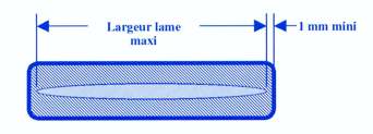

Pour ceux qui ne connaitraient pas le "vieux site", voici l'explication donnée par le fournisseur :
ATTENTION : lors de la découpe de vos lames, il faut prévoir de placer le taillant à une distance minimum de 1 mm du bord de barre. En effet, vous pouvez voir sur la section ci-dessous, que l'âme en XC 100 n'est pas continue jusqu'au bord de barre. Ceci est dû au procédé d'élaboration des barres (laminage), à partir du lingot "composite".
Si tu as forgé le tranchant au plus près des cotes définitives, tu n'as sans doute pas enlevé assez de matière à l'émouture pour atteindre l'âme en XC100.
