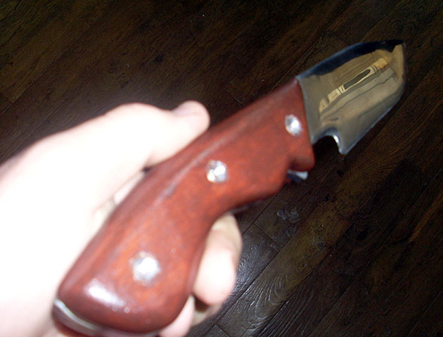

Pour faire moins capillotracté : trois clous rivetés, couplé au collage...
Sinon, cela commence à ressembler à quelque chose. Par contre, pour l'anodisation du couteau, maintenant cela va être un peu moyen.
Par électrolyse, le bois risque de ne pas vraiment aimer l'acide ; par chauffe, le bois et la colle ne vont pas aimer non plus.

Cela se fait très bien, mais il faut le faire avant que le manche soit monté surtout si c'est du bois, parce que cela sous-entend de faire passer un courant électrique dans une solution acide et d'avoir le titane dans la solution. Donc le titane ne pose pas de soucis. Le chêne risque de moins apprécier le passage dans l'acide sulfurique. (jJai une préférence pour le sulfurique car cela donne de meilleures couleurs.)
Sinon, on peut toujours tricher en branchant un pinceau sur un des pôles des alimentations (je ne me souviens jamais lequel), tremper le pinceau dans la solution acide, brancher le second pôle au titane du couteau, et "peindre" l'anodisation. Cela fonctionne plutôt bien mais donne rarement quelque chose d'aussi propre que le bain.

Joli travail de polissage !
Et pour ce qui est de la coupe, qu'est-ce que ça donne alors ?

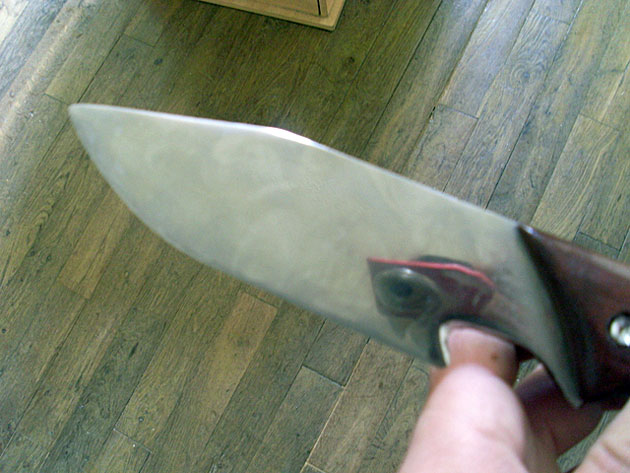

Et bien j'ai appris à me servir d'une pierre... J'ai bien affiné l'émouture, et vu que la lame est épaisse, je l'ai en fait commencée en haut de la lame, et j'ai supprimé le 2eme tranchant. J’espère que le fil tiendra assez ; pour l'instant, il coupe comme un rasoir.
J'ai deux pierres et j'ai mis de l'huile.
Je pense que je vais arrêter là, et ne pas chercher à faire d'anodisation, etc... Déjà, je vais essayer de le fignoler au mieux et faire un fourreau.
Ensuite pour mon prochain couteau, je verrai, mais je vais continuer à me renseigner sur le forum.
Merci pour les coups de main.
Pour la lame, j'ai pris une ponceuse excentrique, grain de 240 pour enlever les grosses marques, ensuite grain de 1500 et pour finir belgom "chromes" avec les 2 roues pour polir en coton (méthode pare-choc d'anciennes voitures...)

Je ne comprends pas pourquoi tu as pris du titane si ce n'est pour la résistance à la corrosion, peux-tu m'expliquer ?

Vu que je ne peux pas forger et que c'est mon premier couteau, je pensais que le titane était le mieux, et même si le fil tient moins que sur un acier, il est très solide et il ne rouillera pas.

Ok. Cependant vu ce que tu décris de la manière dont tu t'y es pris, tu avais de quoi faire un couteau en acier en "stock removal". Peut être que les traitements thermiques auraient été plus problématiques avec une lampe à souder mais certains sur ce forum ont réalisé des pièces excellentes de cette manière. En tous cas, pour un premier, tu as poussé les finitions assez loin, et il est plutôt joli !
