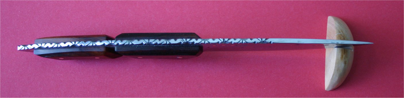

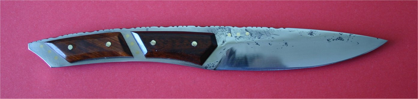

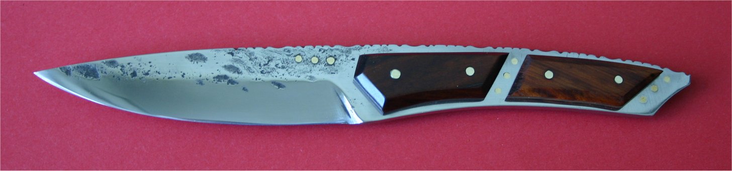

Ce couteau est une étude de style que j'ai souhaité faire pour sortir un peu de mes habitudes.
20,5 cm de long pour un tranchant de 10,5, l'acier utilisé est du XC75, forgé et trempé à l'huile avec une finition polie en laissant apparentes les traces de forge. La lame a été guillochée, là aussi j'ai tenté de réaliser un travail soigné et stylisé avec un guillochage recherché et symétrique.
Les plaquettes sont en amourette, j'ai réalisé 3 séries d'incrustation de clous en maillechort jaune dans l'acier au niveau du dos de la lame, entre les plaquettes et au niveau du talon du manche.
Voici les photos et merci d'avance pour vos commentaires toujours constructifs.
