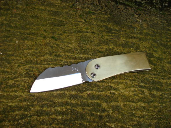

Messagede cardoso5fr » Mar 11 Jan 2011 15:32
A quoi peut tenir la réalisation d'un couteau ?
Une idée idiote en tant que point de départ... Une barre de seuil de porte trouvée dans la rue. A quoi cela peut servir ? A faire un manche de couteau, bien sur !
C'est trop souple, pour être très costaud, mais cela revient un peu au même que les manches en tube de plomberie.
C'était la dernière idée de 2010, Il y en aura d'autres en 2011.
  • 8,5 cm de long,
  • haut de 3,5cm,
  • epais 5mm et 9 mm à la visserie.
  • 14 cm de long,
  • 5 cm de tranchant.
J'aurais pu optimiser un peu le rapport manche lame ; mais l'un dans l'autre, c'était juste pour finaliser mon idée du moment. Il est en acier XC75 à trempe sélective non révélée.

C'est vraiment beau de voir comment tu pars d'une trouvaille pour l'emmener là où tu veux. Je n'aurais pas pensé qu'une barre de seuil soit assez "dure" pour faire un manche. Mais à cette dimension, je ne pense pas que ce soit très grave.
Et je ne trouve pas ici le talon du manche moins intéressant ou expressif : il s'accorde ici complètement à la lame (ou le contraire ?) qui prend sa part d'esthétique sur son talon de la lame avec l'encoche demi-sphérique de buté. J'aime bien ce genre de manche aussi, qui sont légers et simples, même si j'ai du mal à choisir leur matière. Une nouvelle source de matériaux s'offre ainsi à moi ! Et je pense qu'il doit être possible de les agrémenter de quelques chutes de belles matières si l'on veut leur donner plus d'épaisseur, de "raideur".

Messagede cardoso5fr » Mer 12 Jan 2011 23:54
Ce n'est pas assez rigide pour faire un manche, mais on peut en faire un manche quand même. Il pourrait se tordre sous des contraintes latérales même assez "faibles". Mais pour un petit couteau utilitaire au quotidien dans une poche de veste, c'est parfait et léger ; et totalement dans l'esprit des higonokami japonais. On tourne à peu prés dans les même épaisseurs de tôle.
