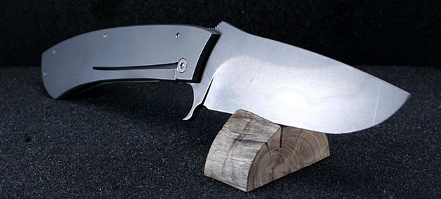

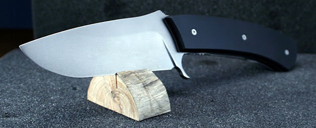

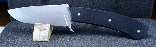

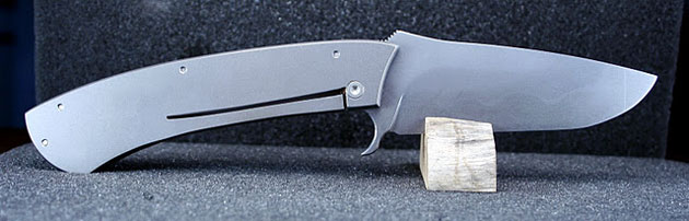

Aujourd'hui je vous présente un couteau pliant framelock à ouverture assistée.
J'ai eu pas mal de soucis pour réaliser ce couteau, surtout à cause de matériels ou machines-outils que je n'ai pas et qui m'auraient bien aidé. Mais bon, j'y suis quand même arrivé.

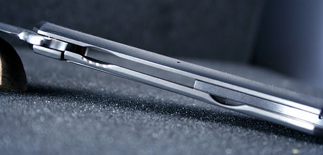

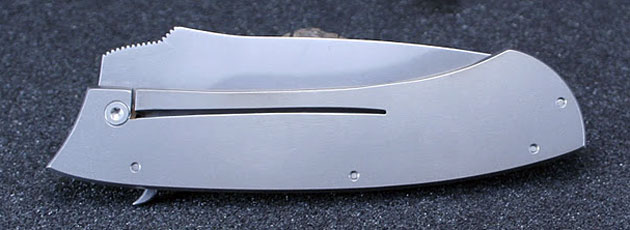

C'est un prototype (bien avancé quand même), et plusieurs choses sont à revoir, notamment la découpe du liner et la position de la butée de liner. Et puis il faut que je trouve un système de blocage de lame en position fermée.
Je suis parti de la forme du Det et je l'ai transformé en framelock avec ouverture assistée.
La lame est en XC75, avec trempe sélective à l'argile non révélée. (Le microbillage fait ressortir la ligne de trempe, mais sur les photos, ça ne rend pas bien.)
Platine et frame sont en titane.

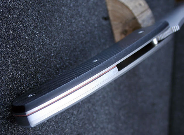

Les plaquettes sont en G10, microbillées, huilées.
- La longueur totale est de 21.7cm.
- La longueur Manche (pointe avant - pointe arrière) est de 12.7cm.
- La longueur de lame est de 9.8cm.
- La largeur au plus large atteint 35mm (ce qui fait 12mm de lame sous le manche).
- L'épaisseur est de 3.2mm.
