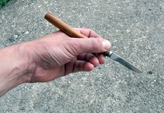

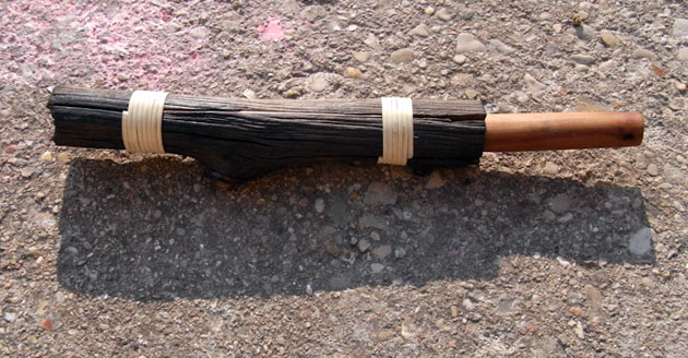

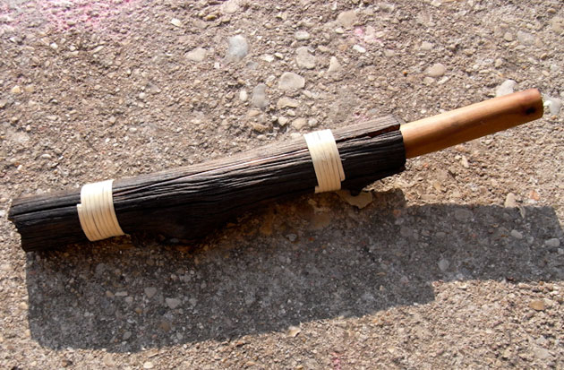

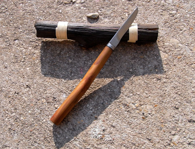

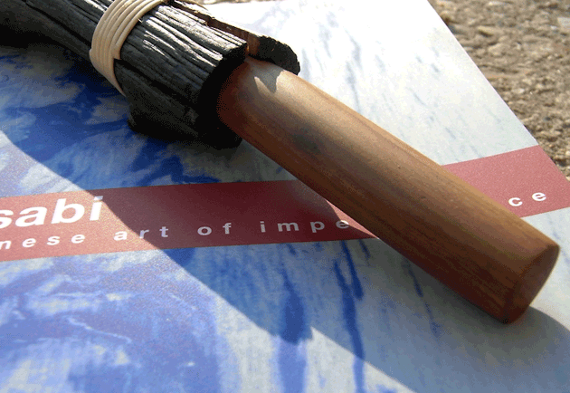

voici donc mon interprétation du Toh-su (ou Tosu), petit couteau japonais qui servait, en cas d’erreur, à gratter l'encre des calligraphies et couper le papier.
Traditionnellement, c'est un manche en corne de buffle, le fourreau aussi.
Personnellement, je ne suis pas fan du travail des matières "animales", donc pour moi c'est du bois. Le manche est donc en poirier, le fourreau en "vieux" frêne.
La lame est forgée dans un plat de 100cr6 trempé à l'huile.
Le fourreau est fendu en deux dans la longueur, puis creusé à la gouge, ensuite assemblé et ligaturé au rattan. Le fourreau tient le couteau. Je ne voulais pas retravailler le fourreau, il est donc brut, juste huilé.

Si tu as une photo montrant la prise en main et l'utilisation, cela illustrerait bien le sujet...

Beau travail encore, avec une esthétique effectivement très japonaise. L'étui est à mon sens trop gros si tu veux rester dans la "trousse" du calligraphe, mais il est très beau avec un fort contraste et en harmonie avec le couteau.
Je n'arrive pas à bien voir quel type de pointe tu as faites : tanto arrondi ou à angle ? Quel degré ?
Le coude du manche est intéressant, et doit certainement guider la prise en main et l'utilisation du couteau en liaison avec la pointe du couteau. Sur la première photo, les premier et deuxième manche semblent en bois, mais les autres en corne, et cela donne à réfléchir quant au formage du manche en corne : enlèvement de matière ou mise en forme à chaud ?

l'étui, je le souhaitais comme un "support" à poser sur un bureau plus que comme un étui à porter. Je l'ai donc laissé brut et massif.

Pour la lame, c'est un Tanto usé je dirais, rien de bien défini en somme. Le "recurve" de la lame est aussi synonyme d'usure...
Pour ce qui est du travail de la corne, je serais bien incapable de te répondre mais je vais poser la question.
