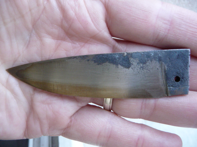

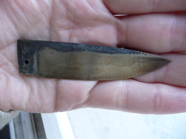

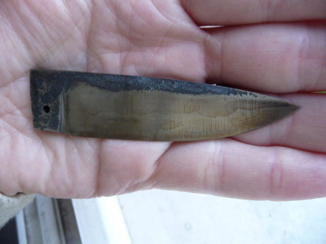

Messagede Olivier21 » Mar 8 Mai 2012 20:58
Voici le résultat après trempe à la petite bouteille de gaz propane, huile d'olive. La lime glisse, je pense que c'est bon. Le revenu a duré 45 mn à 220° environ au four de cuisine. J'ai laissé la couleur pour un meilleur contraste. En même temps, si ce n'est pas bon, vous pourrez me dire !
Je pense que la soudure est bonne, mais en profondeur. Du coup, après un long passage à la lime électrique, je suis arrivé à ça. Je crois que c'est bon...
Qu'en pensez-vous ?
Merci pour tout en tout cas. Bonne soirée,
