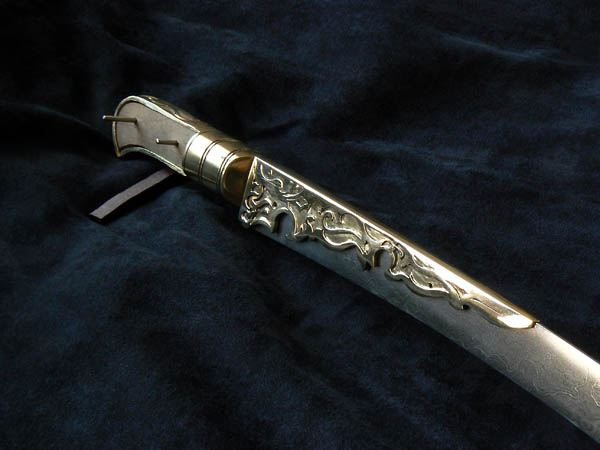

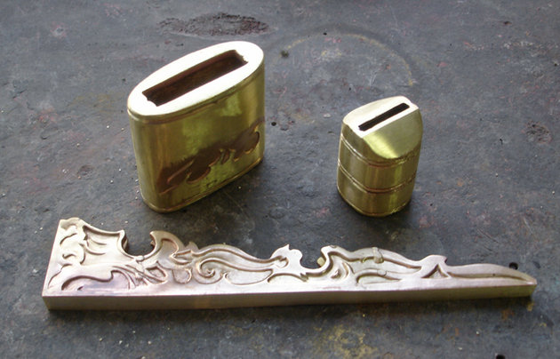

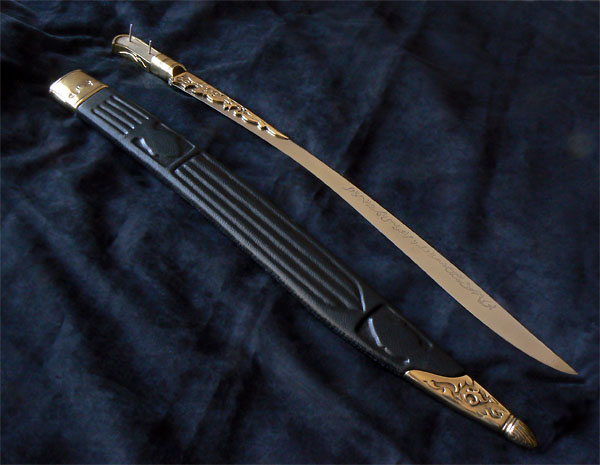

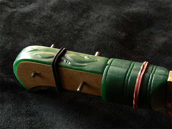

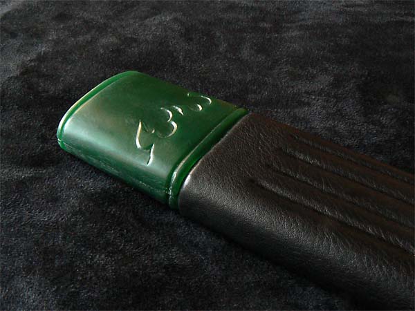

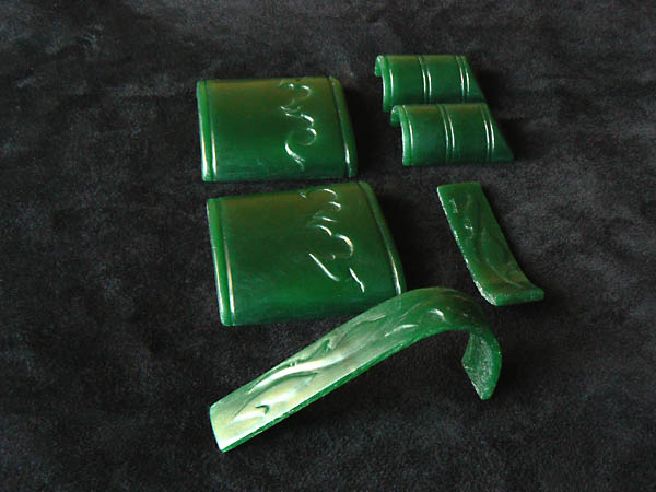

Nous en arrivons à la réalisation des dernières pièces pour finir l'étui et constituer la poignée du yatagan. Comme précédemment, les modèles sont sculptés dans de la cire avant d'être fabriquées par fonte à la cire perdue. Pour cette deuxième et dernière étape de fonderie, il s'agit de faire :
  • l'ouverture de l'étui
  • les mitres
  • le cache joint
Voilà les différentes pièces :
Et leur mise en place:

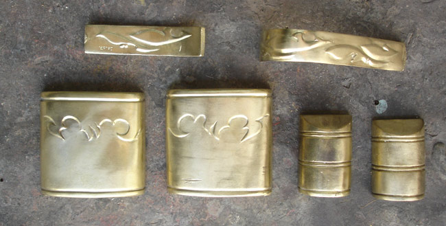

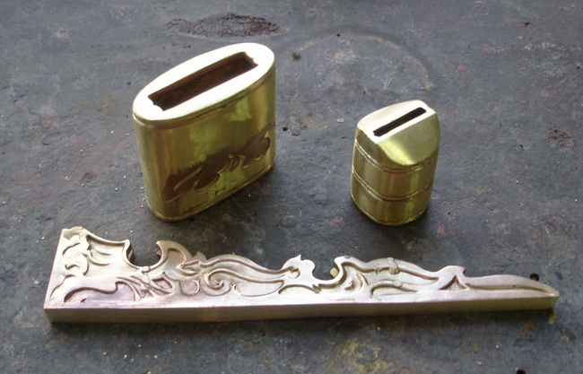

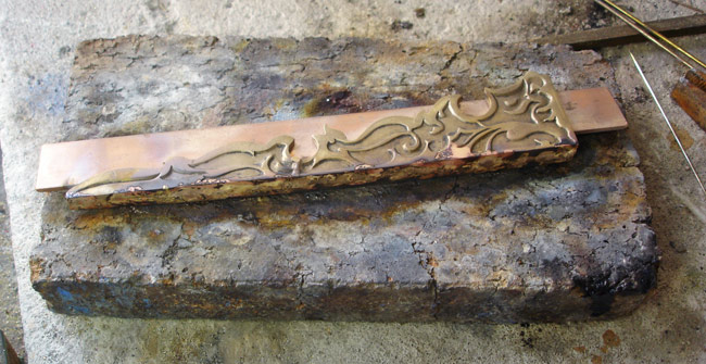

Messagede roseleur » Dim 27 Mar 2011 15:29
Après une nouvelle série de moules de sauvegarde, la deuxième série de cires a été fondue :
J'ai ensuite soudé les moitiés entre elles. A ces pièces ont été rajoutées les moitiés de l'ornement de lame qui avaient fait l'objet préalable d'un ajustage sur la lame par Bernard.

Messagede roseleur » Dim 27 Mar 2011 16:12
Il n'y a pas de "combine" particulière il faut :
  • Une bonne préparation des surfaces à braser: émerisage donc métal fraichement désoxydé.
  • Un bon ajustage: moins il y a de vide à combler moins la brasure se verra
  • Une bonne mise en place des pièces
  • Une bonne réalisation de la brasure afin d'éviter les bulles d'air : chauffe correcte, flux décapant adapté
  • L'utilisation d'une brasure dont la couleur est la plus proche possible de celle du métal à souder. Ici le choix a plutôt été fait en fonction de la température assez basse de brasure (Castolin 1802) . Cette brasure est plutôt blanche puisque très riche en argent mais comme les pièces doivent être ensuite argentées cela n'a aucune importance.
  • Un bon rattrapage des surépaisseurs après soudure. Meulage d'abord avec un gros grain (80) pour mieux respecter la géométrie. Puis finition avec un grain plus fin (240). Le tout au backstand sur le touret avec des bandes de 3 mêtres.

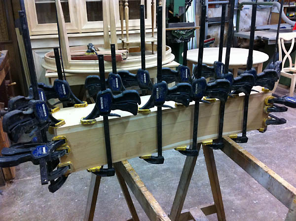

...et pendant ce temps, le coffre destiné à accueillir le sabre commence à prendre forme chez l'ébéniste :

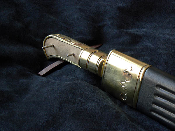

Messagede BDelor » Lun 23 Mai 2011 11:36
Derniers ajustages des bronzes de la poignée et de l'étui avant argenture et montage définitif :
  • nettoyage des pièces
  • pré-montage et correction des jeux
  • perçages des passages de rivets...
