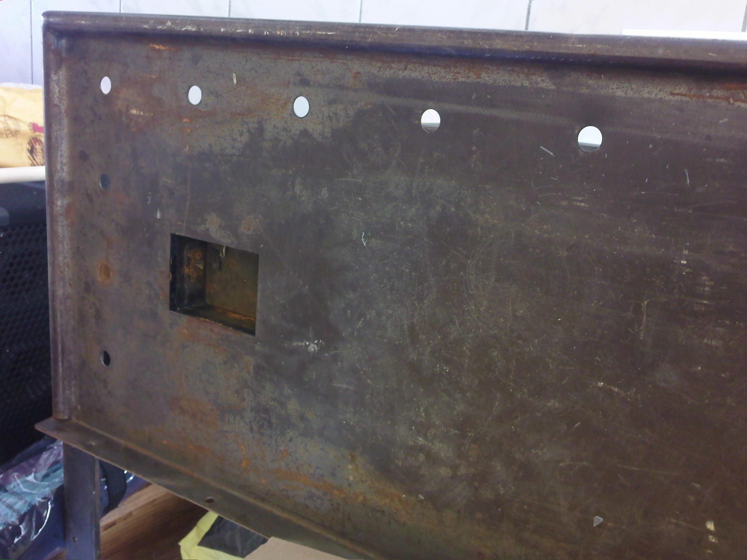

J'ai récemment acheté 2 meubles PTT, l'ancien propriétaire les avait dehors donc autant vous dire qu'ils sont rouillés. Je n'arrive pas à déterminer s'ils sont vernis ou peints, c'est pour cela que je me permets de poster ici car même si je me doute que ma réponse se trouve dans les sujet deja abordés, je ne sais quoi appliquer à mes meubles.

Messagede roseleur » Ven 2 Avr 2010 22:18
Cette tôle semble brute.
Elle est peut être simplement traitée chimiquement (phosphatation)
Si c'est le cas un petit coup de ponçage puis d'antirouille phosphatant sur les tâches à appliquer jusqu'à leur disparition et ensuite peinture

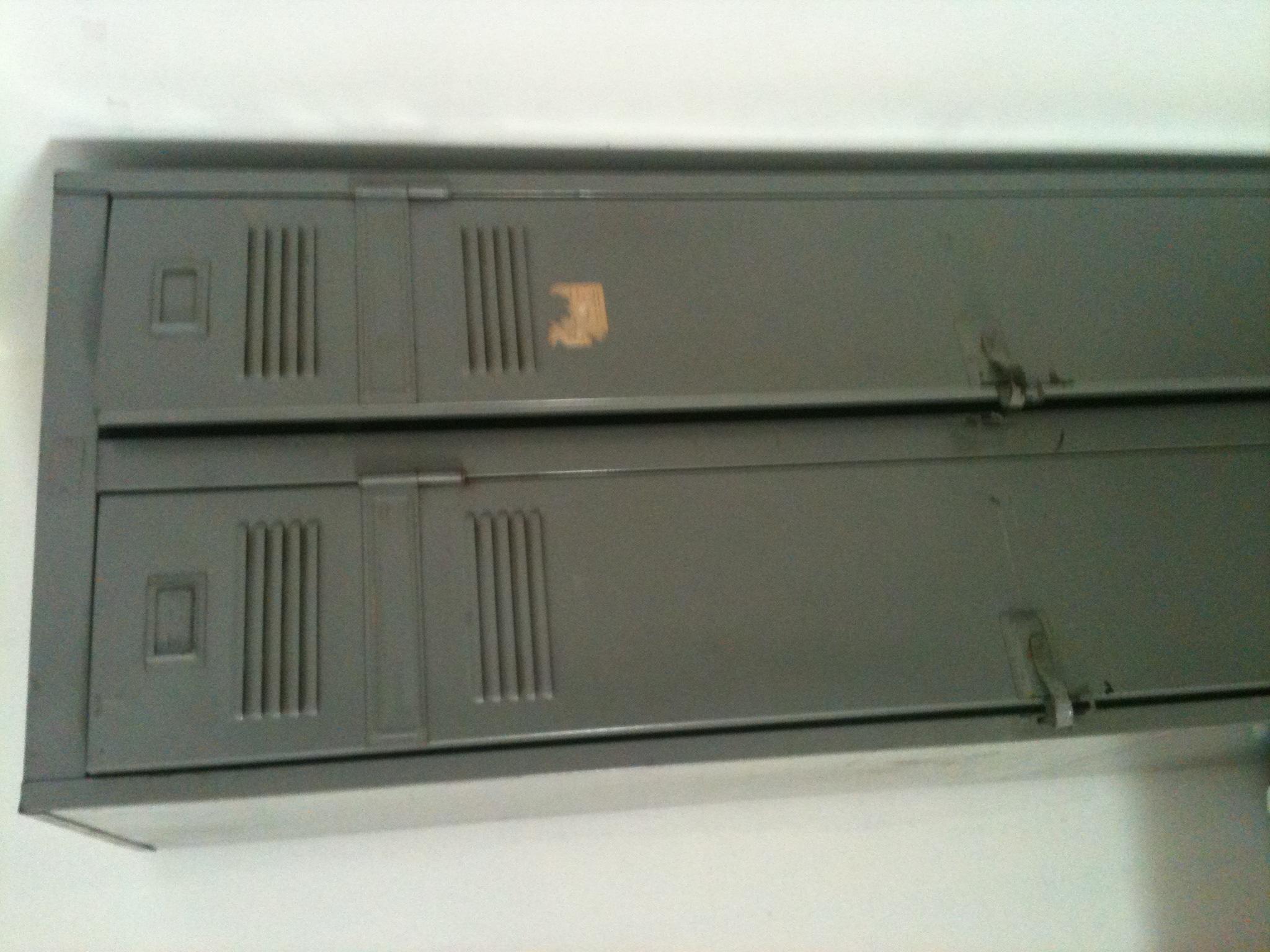

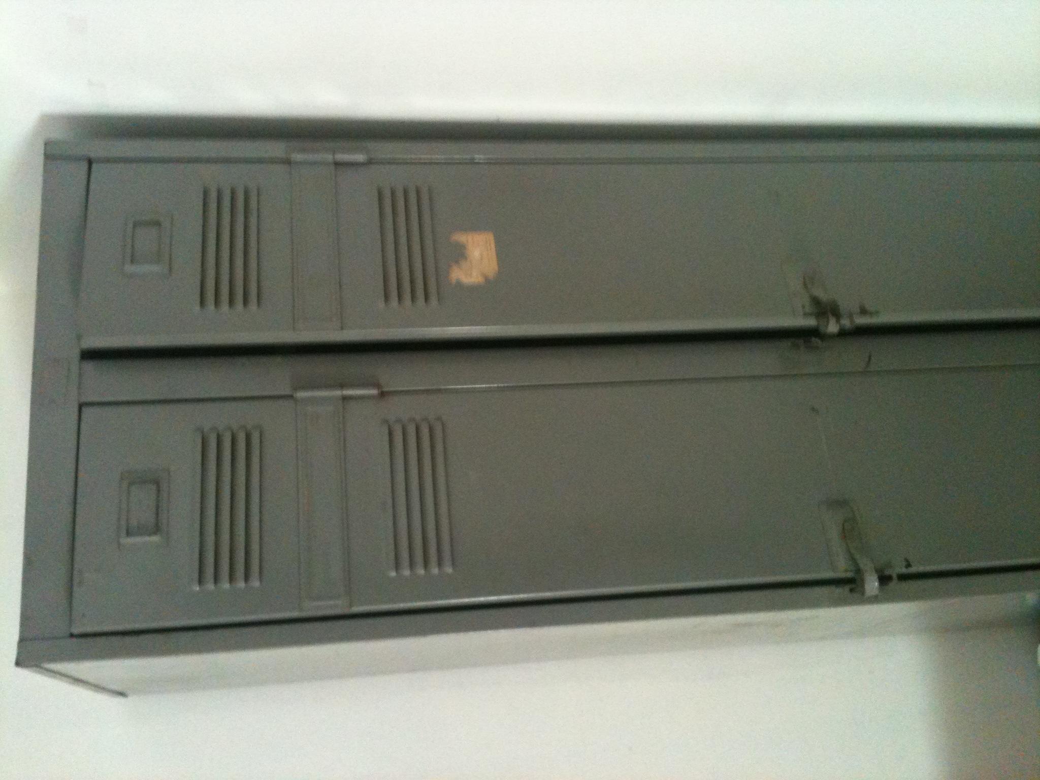

Alors voici mon problème : Je souhaiterais restaurer ce vestiaire à deux placards, mais je n'y connais rien. Je ne sais pas de quel métal il s'agit et comment procéder, sachant que je souhaite un résultat moderne, lisse, couleur unie.
Faut il nécessairement le poncer entièrement pour le repeindre alors qu'il n'est rouillé qu'à quelques endroits ?
Quelqu'un peut il me donner les grandes étapes à suivre afin de redonner une seconde jeunesse à ce casier (le rendu final que je souhaiterais est une peinture laquée noire ou mate noire, pour aller avec le reste de mon mobilier) ?
