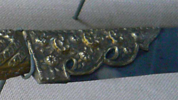

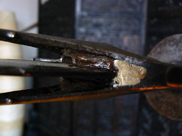

Pour illustrer le propos, voici une photo d'un talwar en ma possession où l'on voit très bien l'enduit servant à fixer la lame dans la poignée. La partie rouge sombre est certainement d'origine. La partie claire est un ajout vraisemblablement plus récent (quoiqu'il paraît que l'on trouve des enduits d'origine ayant également cet aspect...).
Les parements de lames sur les yatagans sont souvent en métal repoussé / ciselé. Je me demande si le même genre d'enduit n'était pas utilisé, moins pour assurer la fixation du parement (laquelle est faite par rivets) que pour garantir que la feuille de métal reste bien plaquée à la lame sur toute sa surface. Un exemple ci-dessous (Musée de Solingen) :

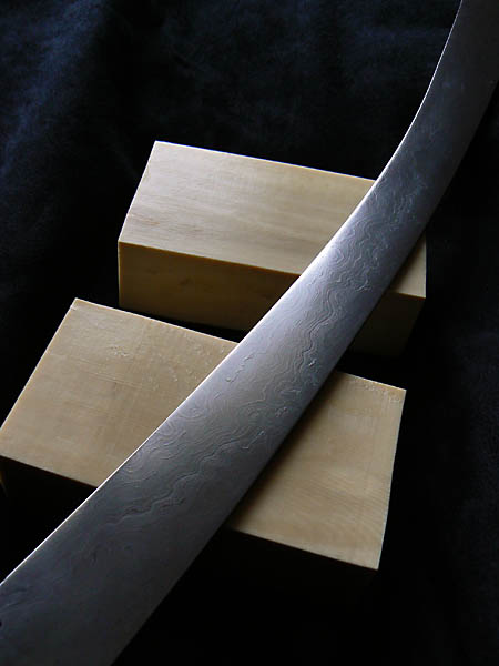

Une photo juste pour le plaisir : les deux blocs d'ivoire de mammouth en cours de séchage, (que je déballe tous les deux ou trois jours pour m'assurer qu'ils ne bougent pas), et la lame du yatagan.
Quand un client souhaite une damas brillant et peu contrasté, je crains toujours qu'il ne soit en fin de compte déçu du peu de lisibilité du motif. Par prudence, j'ai fait quelques passes de révélation / re-polissage un peu plus poussées de manière à "creuser" un peu le motif pour le rendre plus lisible sans perdre en brillance.

Messagede BDelor » Mer 8 Déc 2010 23:54
Oui, comme je l'avais expliqué, la forme du manche oblige à avoir de l'épaisseur et une matière de première qualité, sans risque de fissure. J'ai commandé ces blocs en Allemagne, c'est de l'ivoire première qualité, livré coupé aux dimensions demandées, très cher mais plus sûr que l'acquisition d'une section de défense à débiter soi-même sans garantie de ce qu'on va trouver dedans...

Messagede polsk » Jeu 9 Déc 2010 20:05
Tu fais sécher les ivoires de mammouth ?!
polsk
Messages: 149
Messagede BDelor » Jeu 9 Déc 2010 21:04
Oui. Des défenses fraîchement ramassées peuvent être très humides, en fonction milieu dans lequel elles reposaient. Les blocs que j'ai reçus l'étaient légèrement, je les conserve donc au frais sous emballage pour un séchage lent, jusqu'à ce qu'ils soient stabilisés. Travaillés trop tôt, il y aurait de fortes chances de voir apparaître des fissures. Les plaquettes qui constituent la poignée du yatagan sont grandes, avec des formes relativement fines, il faut donc éviter absolument tout risque de détérioration de l'ivoire.
Donc, pour être plus exact, je ne fais pas sécher l'ivoire, j'attends qu'il sèche....

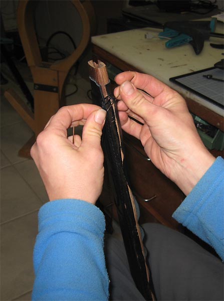

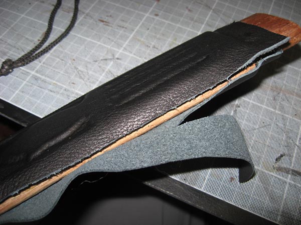

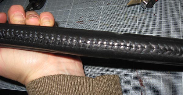

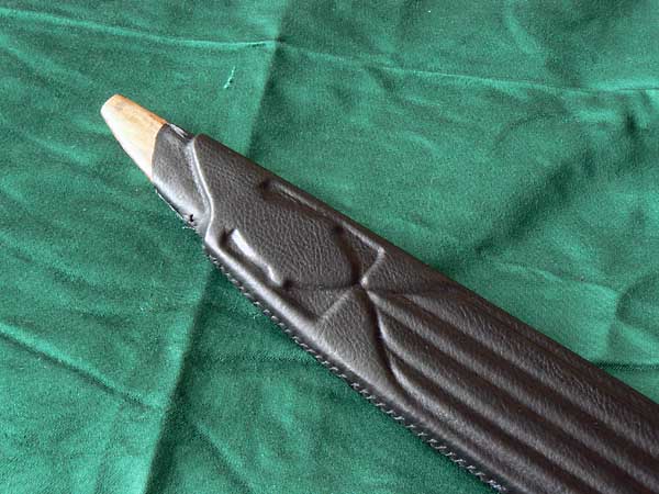

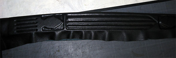

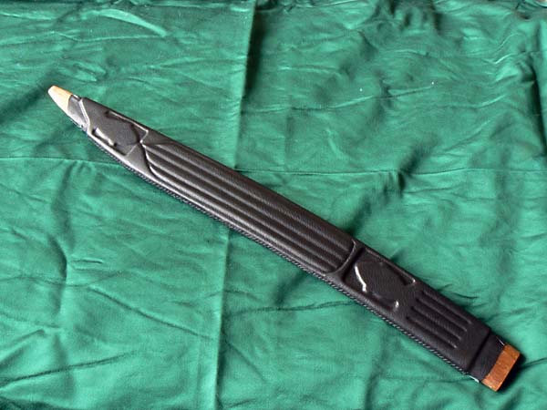

Maryline Lecourtier - Artcuir - a eu la gentillesse de nous faire quelques photos de son travail sur l'étui :
Encollage et mise en forme du cuir
Ajustage sur la coque en bois de l'étui
Couture bord à bord
Couture bord à bord
Couture terminée
Couture terminée
Messagede Olivier21 » Ven 7 Jan 2011 14:12
Un grand merci à Maryline pour les photos. Le cuir est assez épais, je n'aurais pas pensé que l'on puisse faire du modelage avec. Très intéressant ! J'aurais bien aimé mieux voir la photo de la couture pour mieux comprendre : fil ou lanière ? Et sans collage à ce niveau là. Certainement pour pouvoir coudre souplement ?
Encore merci.

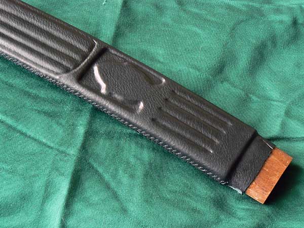

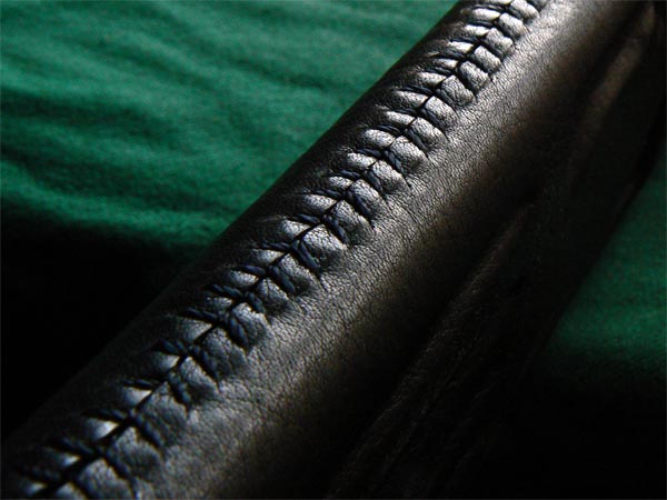

Messagede BDelor » Lun 10 Jan 2011 20:57
La couture permet de "tirer" pour ajuster bord à bord la jointure du cuir qui ne doit donc pas être collée à cet endroit.
Voilà des photos plus détaillées du travail terminé (les pièces d'ornement en argent étant toujours manquantes) :
Messagede Olivier21 » Mer 12 Jan 2011 19:33
Merci pour ces belles photos.
Ce type de sabre se portait-il tranchant vers le haut ou tranchant vers le bas ?
Et comment le fourreau se fixait-il ? Avec un passant ou passé dans une ceinture large ?
Belle soirée.
