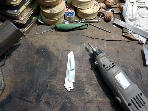

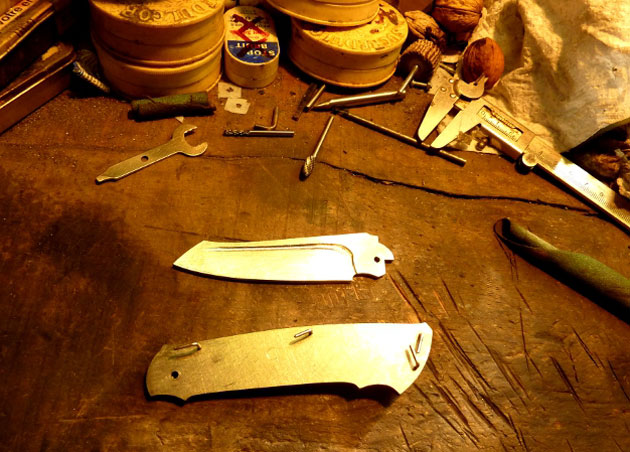

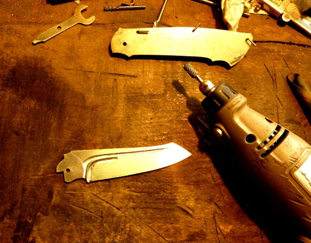

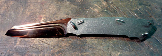

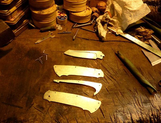

Après le dessin je prépare des gabarits en papier que j'utilise pour faire le découpage, avec ma petite meuleuse, des platines, de la lame et du faux ressort car il s'agit d'un liner.
Ensuite, j'utilise ma dremel pour mettre en forme la lame et faire les gorges et l'émouture.

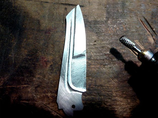

Première gorge avec une fraise de 3 mm.
Commencement de l'émouture avec une fraise de 6 mm.
J’avance progressivement dans la longueur.
Après, je fais les finitions à la lime et à la toile émeri.

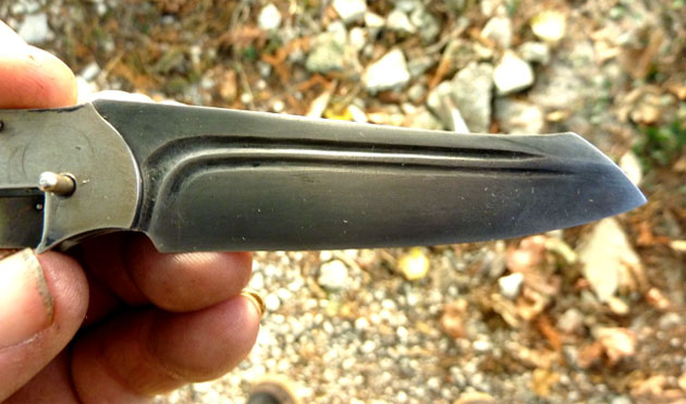

La lame finie.
La lame finie.
La lame après la trempe et le revenu.

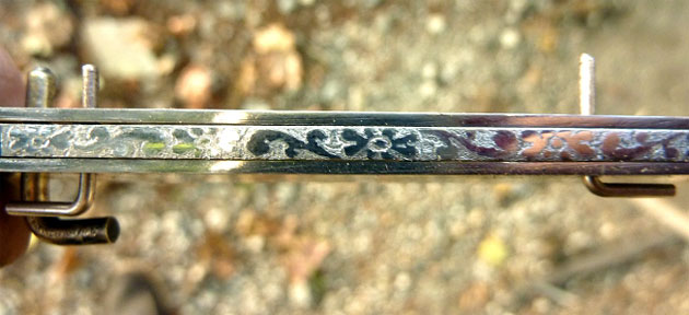

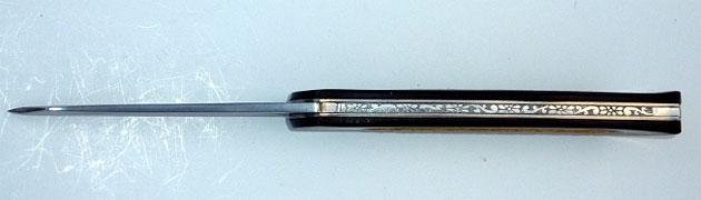

Maintenant, je commence le guillochage du faux ressort avec ma dremel, et avec une pointe diamantée.

Bonjour et merci pour ce tutoriel.
Peux-tu me dire le type de fraise utilisée, car le diamètre me semble beaucoup plus grand que les 3.2 mm de diamètre de mes fraises en carbure de tungstène ? Merci d'avance.

Arnaud, la fraise de 3mm est celle qui est sur l’établi sur la deuxième photo et que j'ai employée pour faire la première gorge. La fraise qui est sur la dremel fait 6mm et je l'emploie pour faire l'émouture de la lame.

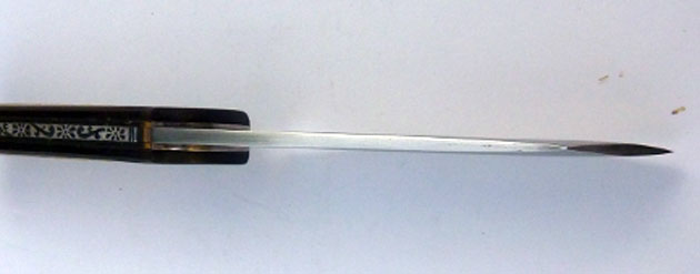

Messagede knives 89 » Dim 2 Oct 2011 21:07

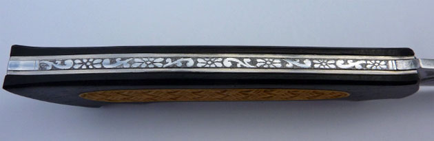

Voici la préparation des platines en ébène du Kenya avec une incrustation de buis, en prévision de je ne sais quoi... toujours avec la dremel.
Et là, la préparation pour le collage des platines et vissage sous la plaquette de buis, pour ne pas voir les vis.
à suivre...

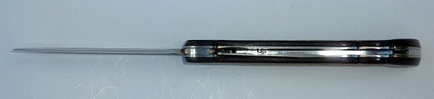

Messagede knives 89 » Mar 4 Oct 2011 17:18

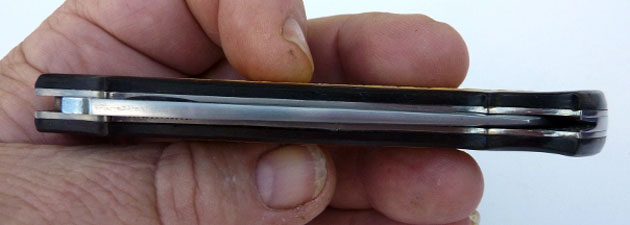

Voici l'avancement de mon travail avec mon petit Opinel :

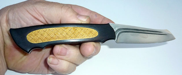

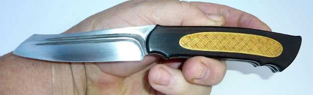

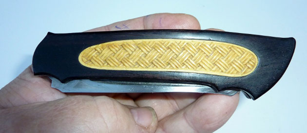

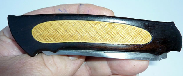

Messagede knives 89 » Mer 5 Oct 2011 20:07
Il est enfin terminé : 12 heures quand même, rien que pour faire la sculpture du tressage sur les platines, mais le résultat final est bien sympathique :
