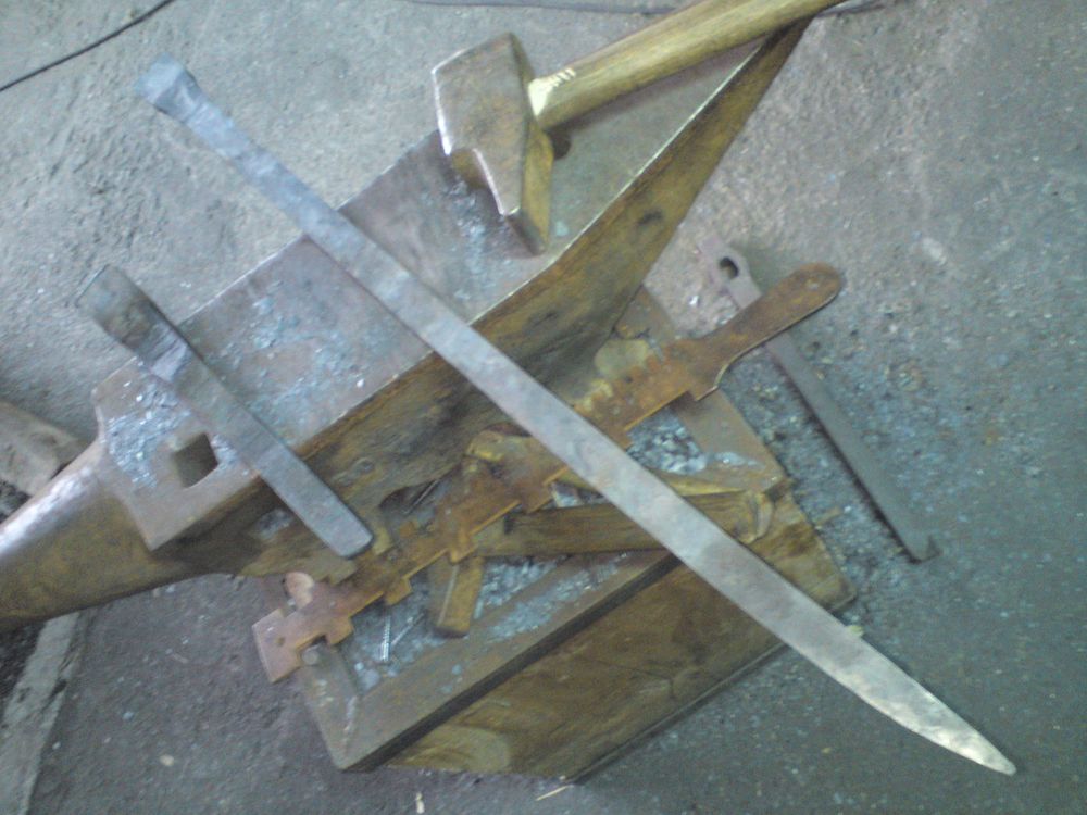

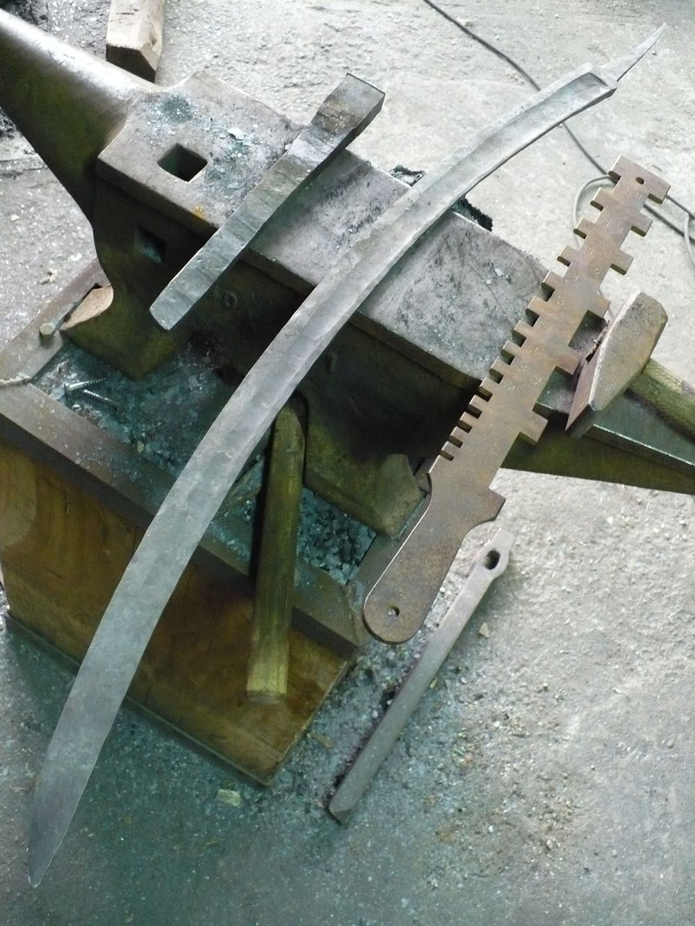

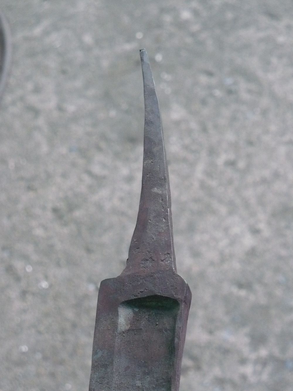

Messagede Hellhaz » Jeu 28 Juil 2011 20:15
Bon, ça y est, il est forgé !
Bilan des courses : 9 h de travail en partant d'un 30 X 20 X 170 d'un acier trop dur et beaucoup de tâtonnements !
Je n'ai plus qu'à améliorer la méthode avec vos renseignements et finir le tout au backstand pour enlever les 350 grammes de trop. Je vous laisse juger :
à gauche le lopin de départ un peu étiré<br />à droite la lame ébauchée
La lame finit avec le même lopin de départ
Détail du départ de la lame
Hellhaz

Messagede BDelor » Jeu 28 Juil 2011 23:52
Beau travail de forge. Est-ce que tu as utilisé une étampe pour la gorge ?
Le gain de poids devrait se faire sans problème au polissage, mais vas y avec circonspection, on a vite de fait d'enlever trop de matière, et ce qui n'est pas trop grave sur un couteau devient vite rédhibitoire pour un sabre !

Messagede jpg » Ven 29 Juil 2011 09:53
Ca semble bien se présenter pour la dernière étape. Ce serait sympathique de nous montrer les outils utilisés pour la gorge.

Messagede Hellhaz » Ven 29 Juil 2011 12:56
Oui, j'ai utilisé une étampe pour la gorge (pas trop le choix d'ailleurs) : une première de faible diamètre (que j'utilise pour les épées) pour bien rentrer dans la matière et une seconde d'un diamètre de 100mm pour finir.
Elles sont de type guillotine pour travailler seul. Je prendrais des photos si j'y pense.
J'aimerais savoir si des étampes étaient utilisées pour le tranchant, cela m'arrangerait bien...
La difficulté de ce genre de lame réside dans 2 choses à mon avis :
- d'une part, le fait que le dos de lame commence avec une épaisseur de 10mm puis continue avec une épaisseur moyenne de 5mm et finit avec 2.5mm ; le tout sur une longueur de 810mm ;
- il faut bien gérer le déplacement de matière avec la gorge.
Merci pour les commentaires.
