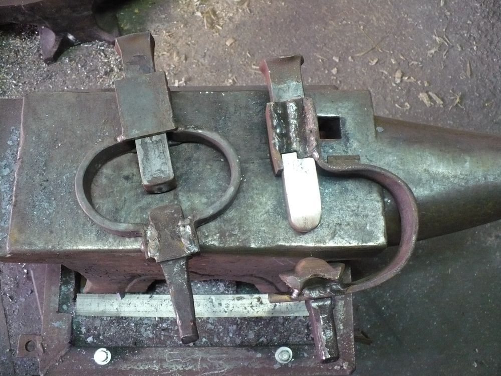

Voilà les étampes utilisées en guillotine pour faire mes gorges :
Celle de droite est peu large et sert pour l'ébauche (ou des petites gorges).<br />Celle de gauche est à la bonne taille (+ ou - diamètre 100mm).
