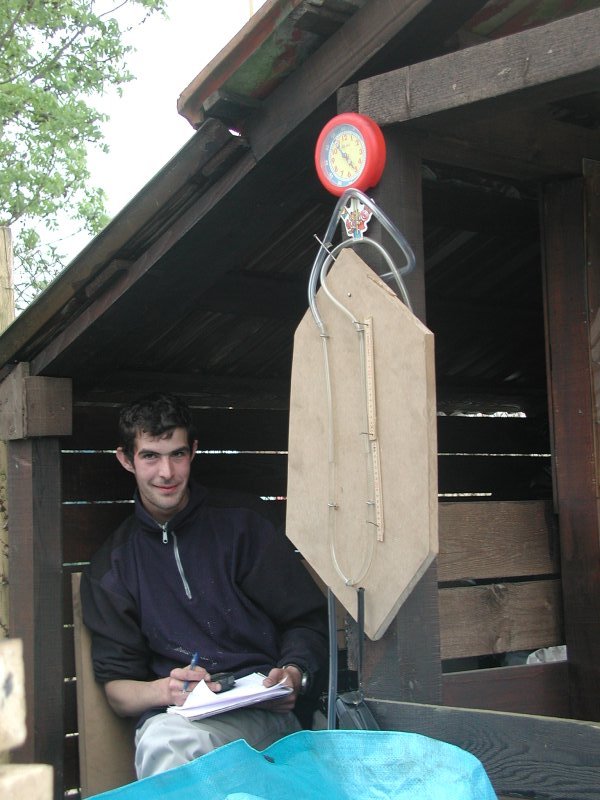

On peut ajouter que l'inclinaison de la tuyère ainsi que la mesure de la pression d'air, (j'ai un copain de notre confrérie qui a fait la formation de métallurgie artisanale avec M MORETTI, il utilise un tube plastique plié en U rempli d'eau, relié à l'arrivée d'air de la tuyère et avec une règle graduée pour mesurer la pression dans la tuyère), sont aussi très important dans la conduite du bas-fourneau en fonction du métal que l'on veut obtenir (fer, acier plus ou moins carburé et aussi de petits nodules de fonte).
Quelques photos de mon copain en pleine action

Oui, la mesure de la pression de l'air est un paramètre important dans la reproductibilité, elle est liée aussi au débit.
Le manomètre "en U "est intéressant, il est plus précis "incliné"; (mais utilisable sur l'air froid si c'est un tube en plastique). Moi j'utilise des manos à tube de Bourdon, en général 0.5 mb à la tuyère.
