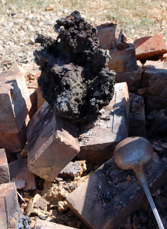

Messagede Thierry Chevron » Lun 27 Juin 2011 20:11
Bonsoir à tous,
Voici le résultat du petit travail de la journée.
Je vous laisse apprécier la taille de la loupe par rapport à la louche en argent.
Cordialement.

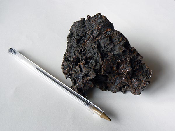

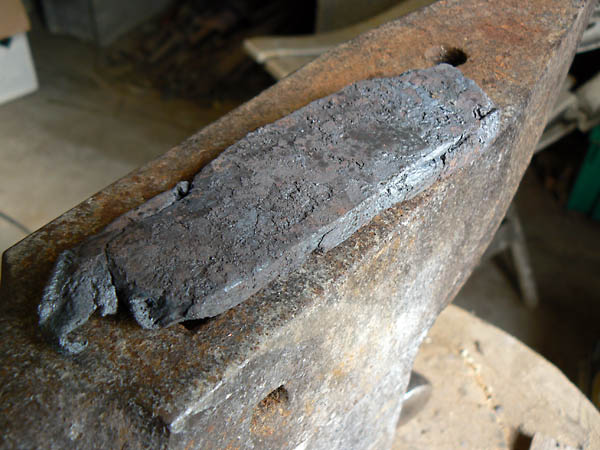

Messagede BDelor » Dim 10 Juil 2011 23:41
Retournons au fragment présenté au début du sujet :
  • Avant :
  • Après cinglage et premier repli (La forge était chaude, j'en ai juste profité pour commencer le travail, mais c'est loin d'être fini...) :

Messagede remix 13 » Mar 30 Aoû 2011 19:48
as-tu "laminé" la "loupe" sans borax ? Ne faudrait-il pas avoir la trousse "homogène" plutôt que friable dans les étapes suivantes ?
remix 13
Messages: 13
Inscription: Sam 23 Juil 2011 10:13
Re: Loupe d'acier artisanal de bas fourneau
Messagede BDelor » Mar 30 Aoû 2011 20:07
Les impuretés diverses contenues dans la loupe remplissent ce rôle et permettent la soudure. Ce sont les étapes ultérieures de soudure qui vont apporter progressivement l'homogénéité. De toute façon, c'est très loin d'être friable !
Messagede gobannos » Mer 31 Aoû 2011 20:06
Est-ce donc pour cela que dès qu'on la compacte, il est possible de souder les morceaux ensemble sans borax ?
gobannos
Messages: 181
Localisation: sumène
Messagede BDelor » Mer 31 Aoû 2011 20:39
Oui, c'est ça.
Messagede gobannos » Jeu 1 Sep 2011 08:06
Alors en théorie lors des premiers pliages on pourrait le faire sans borax, ou la donne change complètement ?
