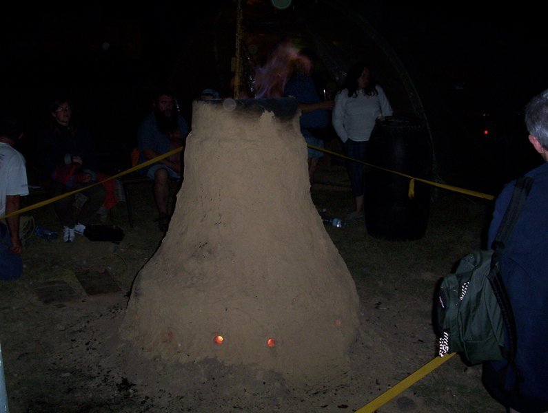

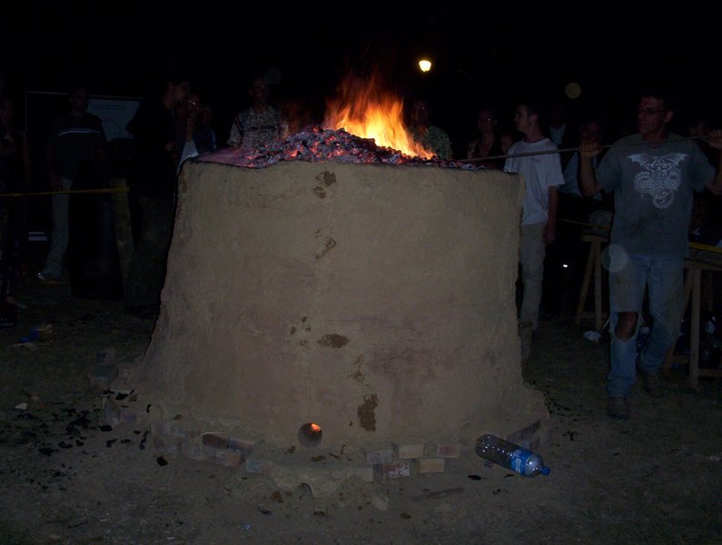

effectivement, on a un peu tous appris à Paimpont (même si pour moi je n'ai pas pratiqué) et aussi des conversations avec Régis Aranda (je me rappelle notamment du bas fourneau mérovingien qu'il avait fait, spectaculaire !) et aussi avec Dominique Bargiel qui avait fait un tatara d’où il avait sorti une loupe de 130 kg.

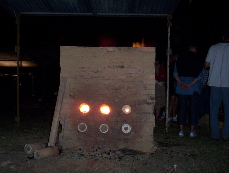

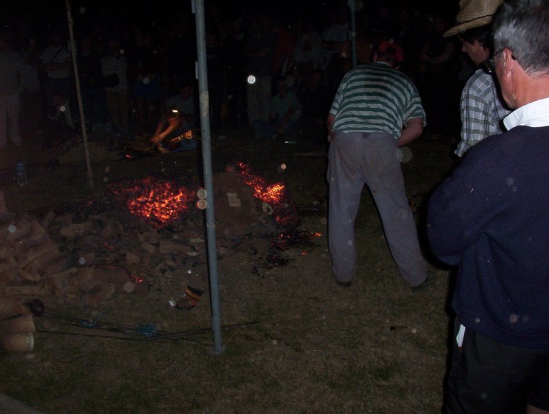

Régis ARANDA : bas-fourneau mérovingien et son défournement :

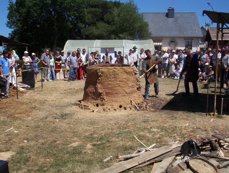

Dominique BARGIEL : tatara et la sortie de la loupe :

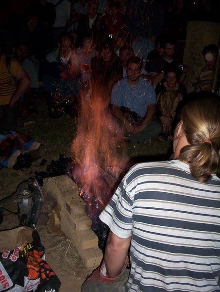

Bas-fourneau expérimental pour des paléo-métallurgistes soufflé par le vent de la colline :
