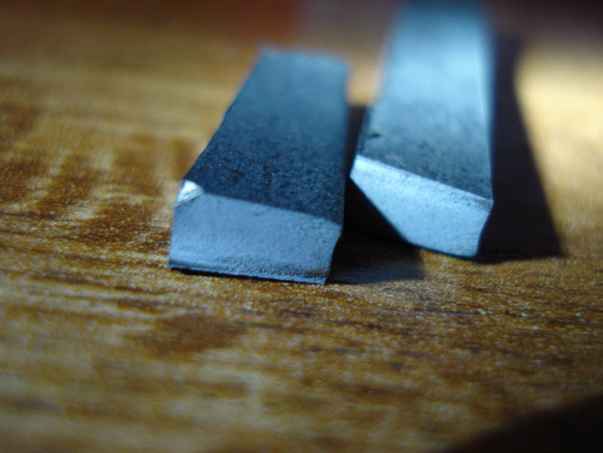

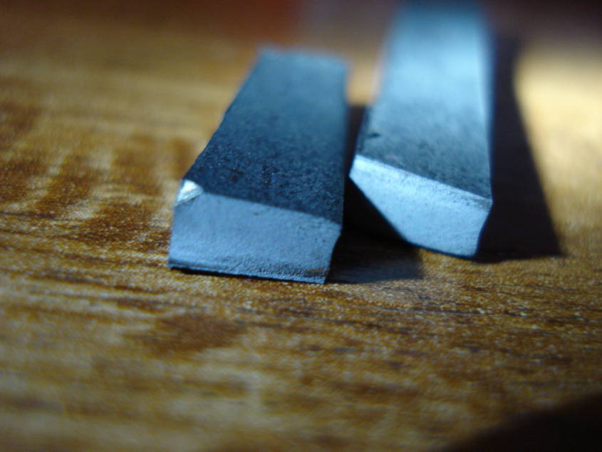

Comme il faut quand même de temps en temps vérifier que l'oeil est bien étalonné et qu'on a les couleurs bien mémorisées pour les aciers que l'on utilise, cela nécessite de faire un peu de casse. Donc hier avec un petit morceau d'acier 90MCV8, j'ai obtenu après mes trois normalisation habituelles une trempe à l'huile tiède comme d'habitude, le résultat suivant (passage à l'étau, rupture à 40°) :
La photo est loin d'être terrible et prise à la lumière d'une flashlight.
A l'oeil nu le grain n'est pas visible, ce n'est assez homogène. La taille des morceaux est de 3,5 mm d'épaisseur pour à peu prés 6-8 mm de large. Par contre, d'habitude l'acier est moins gris clair, plus gris sombre.
