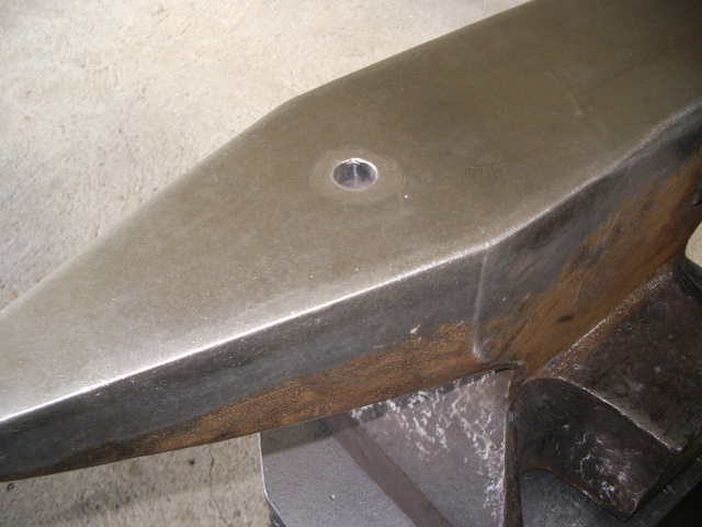

Messagede Roland PINON » Lun 4 Mai 2009 20:03
Salut à tous,
deux photos de mon enclume rechargée à la SAFMANGA.
A l'époque, j'ai fait la recharge sans sous-couche inox comme conseille judicieusement BPC (voir le conseil suivant : lien)
Mais ça résiste très bien depuis, alors je croise les doigts. :?

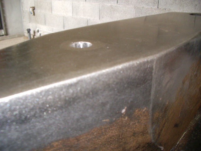

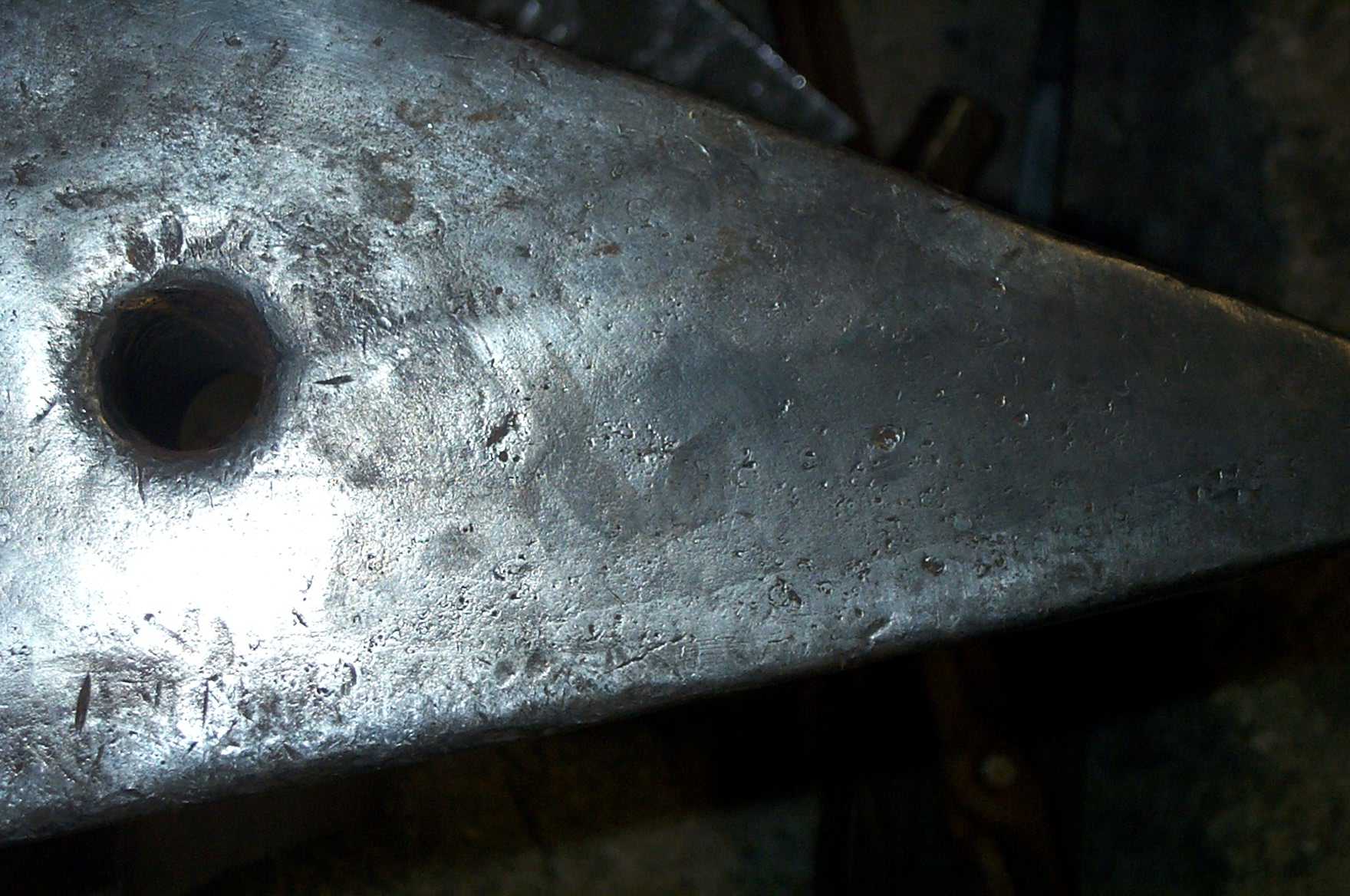

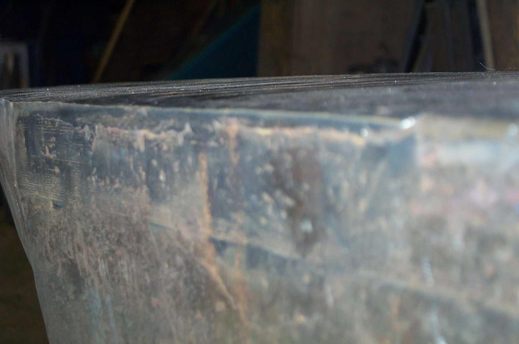

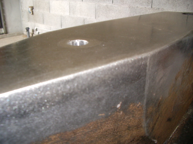

Messagede brutaldeluxe » Sam 30 Mai 2009 12:42
j'ai rechargé mon enclume !
... et avec tous les conseils que j'ai pu recolter, ça a été. Je l'ai rechargée avec les électrodes Castolin Xuper 680s (1,70 euros l'électrode) : c'est un acier chrome nickel auto trempe, le plus à l'électrode , environ 95 ampères. J'ai déposeé des "macarons", que j ai ensuite "planés" pour écrouir encore plus le métal ; puis meulage , et ponçage.
A ma grande surprise, l'enclume chauffe très peu, et donc ne peut pas se détremper ! Aucune fissure n'est apparue car il n y a pas de manganèse dans cette électrode et de plus, j ai légèrement (très) préchauffé les parties à souder pour éviter le "choc" thermique. Les electrodes en question sont très "tolérantes" et je n'ai pas eu besoin de sous couche inox car c'est déjà un inox.
La " légende" comme quoi, si on recharge une enclume, il faut la recharger complètement est totalement fausse... et celle qu' elle ce détrempe aussi !

Messagede brutaldeluxe » Lun 1 Juin 2009 10:35
Et voici le travail en photo :
Enclume rechargée
Enclume rechargée
Enclume rechargée
Enclume rechargée
