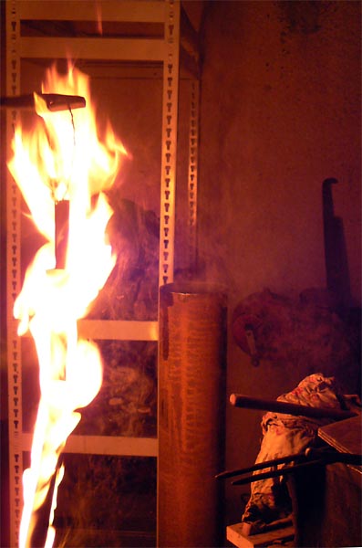

C'est maintenant le moment de faire la trempe. Comme expliqué précédemment, l'opération est effectuée à la verticale dans un cylindre rempli d'huile de trempe :
Je commence par faire une phase de normalisations avant de passer à la trempe. L'objectif est d'affiner une dernière fois le grain, dans le cas où une phase antérieure de recuit ait été conduite un peu trop haut en température.
Ici, le principe est celui de la normalisation forcée (sujet évoqué récemment dans le forum propos de la méthode de travail d'Andew Jordan) : on plonge la lame dans l'huile de trempe, juste le temps de tomber un peu la température, et on la ressort rapidement.
La lame étant encore très chaude, les vapeurs d'huile prennent feu spontanément. Sur un couteau c'est "amusant", sur une épée cela demande un minimum de prudence.
Vient ensuite la phase de trempe proprement dite dont vous ne verrez pas grand chose, car après le premier coup de flash, je mets tout le monde dehors... (Attention, les couleurs sont trompeuses du fait de la photo au flash)
Je vous confirme qu'il a fallu en passer par un redressage à l'étau en sortie de trempe. J'ai ensuite fait immédiatement le revenu à la forge.

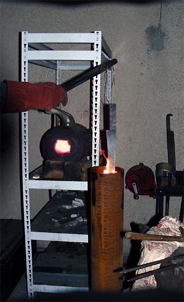

Messagede cardoso5fr » Lun 15 Nov 2010 14:52
As-tu chauffé ta lame avec la petite forge derrière ?
Est-elle percée pour laisser passer la lame au travers et chauffer sur toute la longueur ?
Messagede BDelor » Lun 15 Nov 2010 15:03
Oui, c'est exactement ça. En faisant des aller-retours réguliers et en surveillant la couleur, il n'y a pas de gros problème. Il faut juste un peu de patience et d'habitude...

A propos de la forge, et au vu du rendu du flash, tu es dans la pénombre donc pour visualiser les couleurs.. Mais comment fais-tu pour maintenir une aération du local suffisante ?
Je t'avoue que je fais très souvent les traitements sur les 5 heures du matin, côté porte, celle-ci entrebâillée, avec la FAG en extérieur, à portée de pince... Je ne peux pas installer de hotte pour des raisons de configuration de la maison (adossée au rocher, la partie cave/forge est sous la partie habitable...) Désolé, si la question est hors-sujet, mais concernant la sécurité ou la santé, il vaut peut-être mieux une question pour rien.

Messagede BDelor » Lun 15 Nov 2010 16:23
lamoksha a écrit:Mais comment fais-tu pour maintenir une aération du local suffisante ?
Tu as raison, et les questions de sécurité ne sont jamais hors sujet, d'ailleurs.
Dans mon cas, l'atelier a un toit de tuiles en pente, assez haut, sans plafond, ce qui fait que l'espace n'est pas trop confiné. De plus, juste à côté de l'emplacement de la FAG se trouve le départ de cheminée qui fait aspiration (et qui attend toujours que je construise une FAC en dur au dessous). Donc, il n'y a pas trop de problèmes d'évacuation des gaz pour le travail de forge. Par contre, une fois la trempe effectuée, j'arrête le travail et j'aère en grand parce que l'atelier est en grande partie envahi par les vapeurs d'huile de trempe.
Dans l'idéal, il faudrait mettre en place une aspiration forcée. J'envisagerai l'opération au moment de l'installation de la hotte pour la FAC.

Messagede BDelor » Mar 16 Nov 2010 14:14
La technique consiste à faire la trempe, puis ressortir rapidement la lame. On dispose alors de quelques dizaines de secondes pour contrôler et redresser. Mais il faut faire vite, car après, effectivement, c'est la casse assurée !

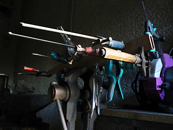

La mise en forme de l'étui commence par le traçage du logement de la lame sur un bloc de noyer. La forme n'épouse pas exactement le contour de la lame, car il faut ménager un espace suffisant pour permettre à la partie la plus large, de pouvoir coulisser sur toute la longueur.
Le contour extérieur est tracé en tenant compte d'une épaisseur suffisante, ainsi que de la mise en forme de l'extrémité de l'étui où viendra prendre place la bouterolle. Le bloc est découpé selon le contour extérieur, puis refendu dans l'épaisseur pour obtenir les deux demi-planches qui seront ensuite assemblées par collage.
Le logement de la lame est évidé au ciseau à bois et régularisé à la râpe.
Assemblage temporaire des deux parties pour vérifier la mise en place de la lame :
Une fois les ajustages terminés, les parties sont assemblées à la colle à bois :
Il faudra ensuite ménager les évidements permettant la mise en place de la bouterolle et de la sortie de lame, puis réaliser les sculptures décoratives sur toute la longueur de l'étui avant pose du cuir.
