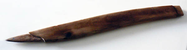

lamoksha a écrit:Pourrais-tu en deux mots indiquer la raison du choix de la fabrication du fourreau à ce stade de l'avancement du travail - car a priori, le logement de la poignée sera réalisé après l'assemblage - ?
C'est juste dans le souci de ne pas perdre de temps, car avant de partir chez Maryline Lecourtier - Artcuir pour être habillé de cuir, l'étui doit d'abord être sculpté, et les pièces ornementales (à priori à la cire perdue) mises en forme et ajustées en place.
lamoksha a écrit:Et à propos du choix de couper une planche en deux plutôt que deux morceaux distincts, est-ce pour retrouver le fil originel du bloc, une fois assemblé ?
Effectivement, si le bois devait rester visible, on pourrait ainsi conserver la continuité du veinage. Dans le cas présent, il sera entièrement recouvert de cuir, donc cela n'a pas d'importance, j'aurais pu aussi bien partir de deux planches distinctes. Celle que j'avais sous la main était de toute façon trop épaisse, il fallait dans tous les cas la refendre...

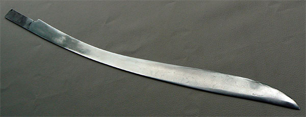

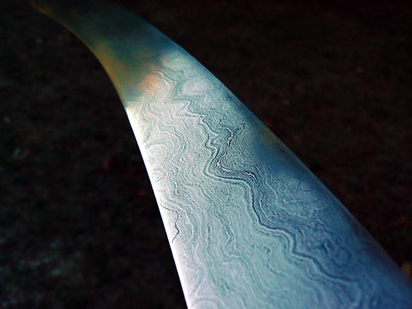

Messagede BDelor » Jeu 18 Nov 2010 11:56

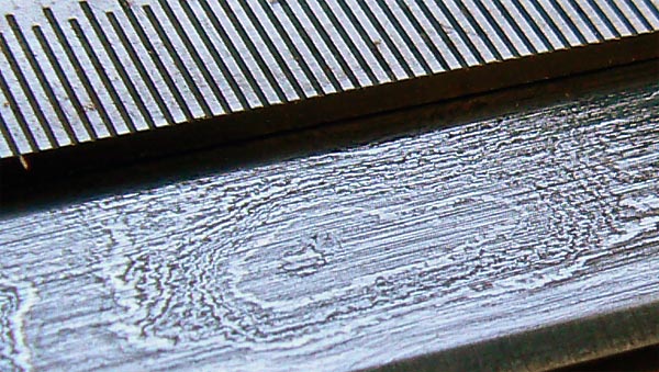

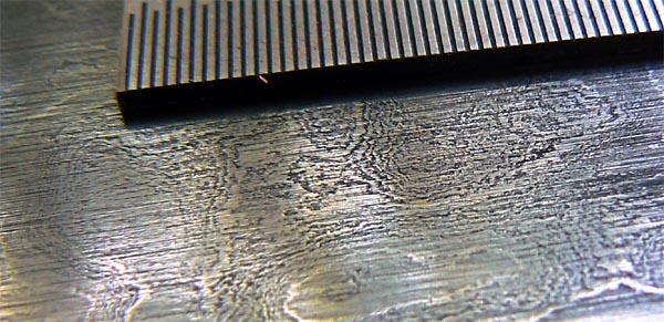

La structure du damas commence à apparaître habituellement dès la phase de polissage, sans même recourir à une révélation. Dans le cas présent, je ne voyais pas apparaître grand chose, et bien que je sois convaincu que cela s'expliquait par le peu de contraste des aciers et la finesse des couches, j'ai préféré faire une révélation intermédiaire...
Il s'avère que l'explication envisagée est la bonne. A la révélation, la structure devient bien visible, elle est en effet très fine (la règle posée pour donner l'échelle est graduée, selon les photos, en mm ou en 1/2 mm). L'espacement des couches est du même ordre de grandeur que les marques de polissage. En fin de compte, le résultat sera bien celui souhaité par le client : un motif fin et discret sur une lame brillante.

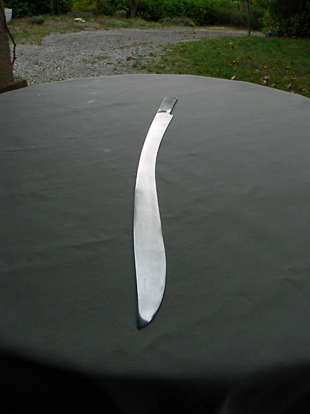

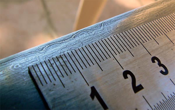

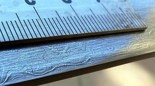

Messagede BDelor » Ven 19 Nov 2010 17:51

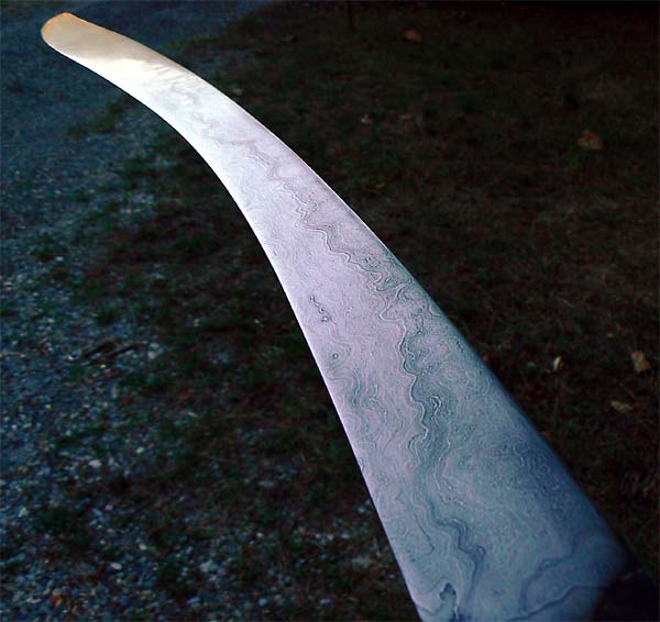

... et après avoir passé "un certain temps" sur le polissage, voilà un résultat - presque - final. Les plus observateurs auront sans doute remarqué quelque chose...

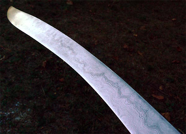

La révélation, non finalisée, donne déjà un résultat intéressant :
Personnellement, ce résultat me conviendrait bien, mais pour respecter les souhaits du client, je reprendrai ensuite le lustrage à la frotte ce qui aura pour effet d'accentuer la brillance et d'atténuer le contraste.

Messagede polsk » Ven 19 Nov 2010 19:50
Je sais pas si c'est une illusion d'optique mais il me parait plus courbé...

polsk a écrit:Je sais pas si c'est une illusion d'optique mais il me parait plus courbé...
Gagné ! En fait, entre les normalisations successives et la trempe qui m'a donné un peu de fil à retordre, la lame a pris davantage de courbure. Comme ça me convenait bien et que c'était tout à fait cohérent avec les formes traditionnelles, j'ai laissé tel quel. Bien observé, bravo !

Messagede BDelor » Ven 19 Nov 2010 20:33
bryan a écrit:Jusqu’à quel grain montes-tu au polissage ? Plusieurs révélation pendant le polissage ?
Pour le moment, grain 1200, puis 2000. Et pour sortir le motif qui est fin et peu contrasté, c'est polissage, révélation, polissage, révélation... ad lib !

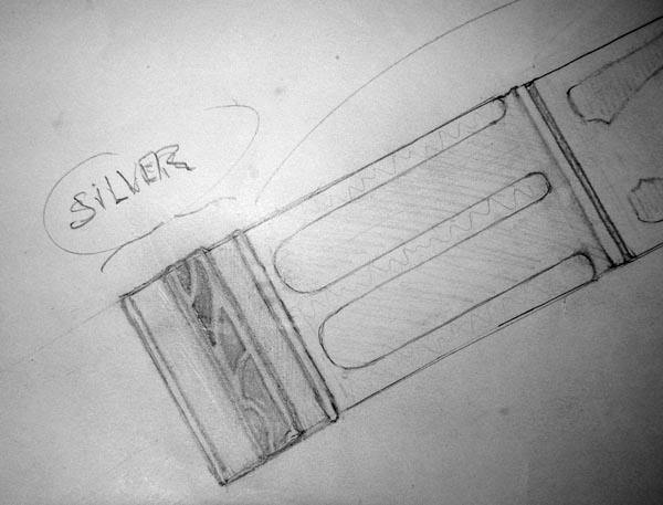

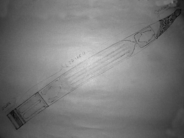

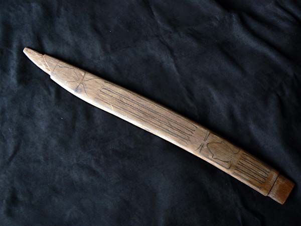

Messagede BDelor » Dim 21 Nov 2010 22:32

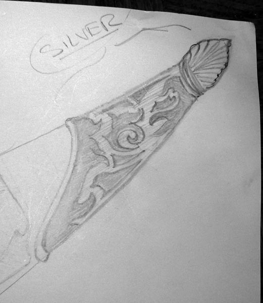

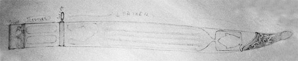

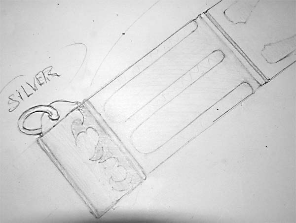

La conception de l'étui a demandé plusieurs échanges avec le client (désolé pour la qualité des photos, mais le dessin est fait à l'échelle 1 et je ne suis pas équipé pour le scanner).
Nous avons en particulier discuté l'entrée de lame, avec différentes options d'ornement, ainsi que la possibilité de rajouter un anneau (finalement non retenue).

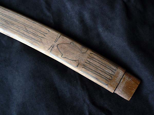

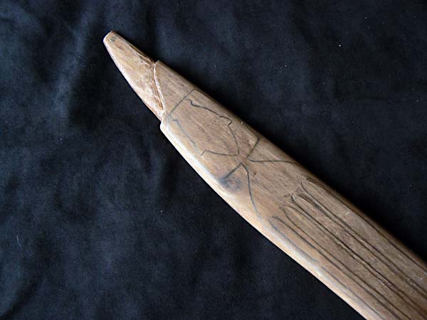

L'étui est préparé pour recevoir les pièces d'ornement :

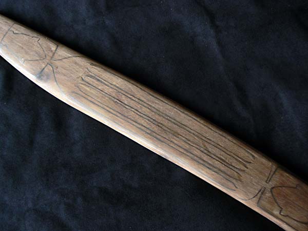

Le motif final est ensuite reporté sur le bois avant de commencer la sculpture :
Messagede Olivier21 » Lun 22 Nov 2010 22:06
Le fourreau est creusé profond. Les bouterolles vont être très épaisses ! Quel poids d'argent ! (Dans le sens où je pensais que ce serait plus un habillage avec un plat léger martelé et mis en forme plus qu'un véritable bijou en argent à chaque extrémité. Ne pas prendre la remarque de manière négative donc, j'ai juste un peu de mal à exprimer mon étonnement... et mon admiration). Comment tiendront-elles : Rivetage ? Mise en force ? Collage ?
Avec quel type de cuir (fin j'imagine, moulant pour faire ressortir les sculptures ?) sera-t-il recouvert ?
Bonne continuation.
