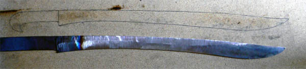

Une fois le travail de forge terminé, il faut commencer à mener plusieurs choses de front.
Préparer la mise en forme quasi définitive de la lame avant la trempe : après avoir reçu, en fin de forgeage, normalisations et recuit, la lame peut commencer à être travaillée au backstand. Plutôt que de former l'émouture au marteau pendant le forgeage, je préfère garder un excédent de matière et la tailler ensuite à la bande abrasive de manière à couper dans les couches du feuilleté ce qui aura pour effet de les rendre plus visibles.
Dégrossissage à la bande grain 50
La lame est conforme au gabarit qui a servi de guide pendant le forgeage. La plate-semelle sera bien entendu raccourcie pour correspondre aux dimensions de la poignée. D'ailleurs la poignée est justement le prochain point dont je dois me préoccuper !

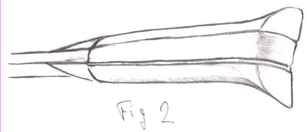

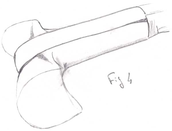

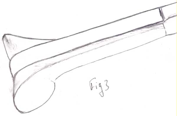

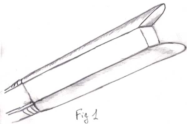

Choix du type de poignée
Les poignées de yatagans présentent toutes les mêmes caractéristiques génériques :
  • montage en plate-semelle (quelques exceptions pour des manches entièrement en métal repoussé, principalement sur les yatagans de la région des balkans)
  • extrémités en "oreilles"
  • cache joint plus ou moins ouvragé.
Mais si l'on y regarde de plus près, à partir de cette base, les formes peuvent varier sensiblement. J'ai donc préparé pour le client quelques esquisses rapides de manière à l'aider à faire son choix.
La figure 1 dénote une influence balkanique, c'est une géométrie qui rappelle celle ces couteaux crétois.
La figure 2 évoque davantage les influences indo-persanes.
Les figures 3 et 4 correspondent aux formes les plus usuelles, et aussi les plus caractéristiques de ce type d'arme. Malheureusement, du fait de l'écartement important des "oreilles", ce sont aussi les plus difficiles à réaliser de nos jours : il faut en effet disposer d'une quantité de matière importante pour pouvoir tailler d'une seule pièce la plaquette de la poignée ET l'oreille qui est très excentrée. Historiquement, ces pièces étaient tirées de défenses de morses, elles seules étant suffisamment massives.
L'importation aux États-Unis (destination finale de ce yatagan) de matières en provenance de mammifères marins étant très contrôlée, il faut s'acquitter de formalités douanières compliquées, avec le risque toujours possible de voir la pièce bloquée en douane. Je préfère éviter ce genre de situation et rechercher d'autres possibilités, lesquelles ne sont pas nombreuses car le client souhaite - quelle que soit la matière - que l'on conserve la couleur blanche de l'ivoire de morse.
  • ivoire d'éléphant : parfait en terme de dimensions, utilisation sujette à autorisation sur le territoire, mais surtout importation aux États-Unis impossible
  • os : rendu après polissage presque aussi beau que l'ivoire, mais épaisseur incompatible avec les dimensions envisagées, sauf à se rabattre sur une poignée du type de la figure 1.
  • ivoire de mammouth : très comparable à l'ivoire d'éléphant, beau rendu, plus difficile à travailler et surtout plus difficile à trouver dans les dimensions requises et sans défaut (le plus souvent les défenses de mammouth se délitent en couches concentriques. Il est difficile de mettre la main sur de la matière bien homogène, sans défaut ni fissure, car le marché chinois - artisanat local oblige - rafle la quasi totalité de la production mondiale).
  • corne : difficile à trouver dans la couleur recherchée, et historiquement peu conforme...
  • ivoire de synthèse : très correct mais un peu"cheap" par rapport à la pièce réalisée.
En fin de compte, il est probable que l'ivoire de mammouth, quoique très coûteux, soit la meilleure approche.
